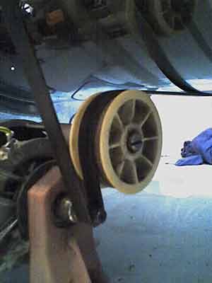

Kan iemand mij vertellen hoe ik de aandrijfband om de trommel van de wasdroger krijg?
Met andere woorden: hoe krijg ik de trommel los? :lol:

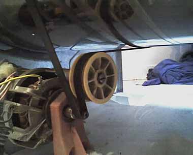

Bedankt. Ik had alle artikelen wel gelezen maar wist niet dat AEG en Zanussi bijna hetzelfde zijn. Het is me gelukt en net als veel anderen had ik ook problemen met het spannen van de snaar. Nu ik het voor elkaar heb vraag ik me af waarom ik er zolang over gedaan heb. het is eigenlijk heel simpel als je het voor je ziet. Ik heb er twee fotootjes van gemaakt die ik toevoeg.

Mooi dat het gelukt is en hartelijk dank voor de duidelijke foto's!
