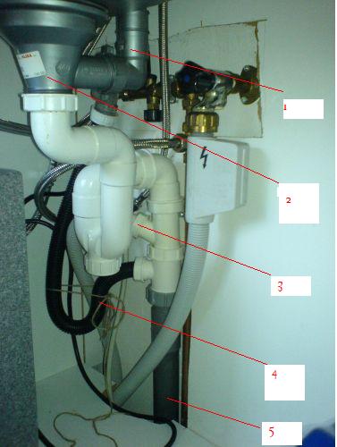

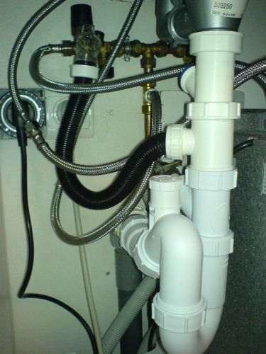

Al een hele poos hing er een riool lucht in ons keukenkastje van de afvoer. Toen ik beter ging kijken, bleek er een open verbinding te zijn met het riool, en wel via de buis van de 'waterafvoer' van de boiler. Deze slang was namelijk L-vormig, en niet S-vormig, waardoor er geen waterslot was. Dit heb ik vervangen door een langere zwarte flexibele buis. De S-bocht heb ik vastgezet met een stuk touw. Ik ruik nu geen riool lucht meer, dus dit probleem is verholpen.
Echter, nadat ik dit had gedaan, hoorde ik een slurpend geluid na het leeglopen van de wasbak. Dit hoor ik niet als de kraan aanstaat. Ook merkte ik dat nadat de vaatwasser had gelopen, er water leek te lekken tussen één van de laagste (geen lijm) afvoer verbindingen. Alsof het water omhoog kwam, en maar langzaam weg kon stromen.
Vóór het veranderen van de langere buis, hadden we geen problemen met afvoer, water liep prima weg, alleen was er die rioollucht.
Ik heb een foto bijgevoegd voor de duidelijkheid.
Van onderen naar boven zie je de rioolbuis, de aansluiting van de boiler waterafvoer (met zwarte sifon-buis), de aansluiting van de vaatwasser (zwarte slang) en dan de sifon van de wasbak.
En verder: de keukenafvoer staat via een zijtak in de kruipruimte in verbinding met de regenpijp van het dak. Deze regenpijp komt 1 meter verder samen met de afvoer van 1e en 2e verdieping (standpijp met ontluchting naar dak), waarna 1 pijp via de WC in het halletje naar de voorkant van het huis gaat.
Ik vermoed nu dat, door het dichtmaken van de open verbinding, er nu geen of te weinig lucht in/uit het riool kan, met als gevolg het slurpende geluid en het niet voldoende weg kunnen lopen van het water.
Zou dit kunnen kloppen?
En wat zou ik kunnen doen om dit op te lossen?
