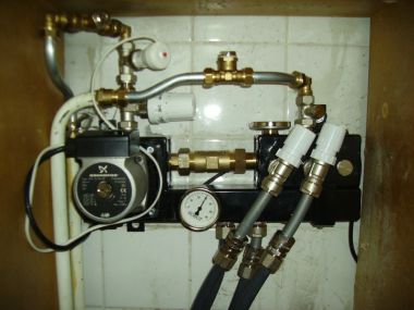

Ik heb wel wat afbeeldingen om eea wat te verduidelijken;
De eerste is mijn stadsverwarminginstallatie in de meterkast De tweede is mijn vloerverwarmingsinstallatie.

Zo'n foto zegt veel meer dan heen en weer gemail: deze verdeler is niet volgens de eisen van de stadsverwarming.
Er zit geen terugslagklep op en er is ook geen thermostaat op de retourleiding aangebracht.
Daardoor kan er een ongewenste stroming tussen aanvoer en retourleiding ontstaan. Daardoor loopt je verbruik van warm water op.
U geeft al aan dat de aanvoerleiding van de verdeler warm is: dat kan alleen maar als er een doorstroming is. Een leiding die afgesloten is kan nooit warm worden.
Niet voor niets zijn er voor verdelers van vloerverwarming aangesloten op een stadsverwarming aangepaste verdelers noodzakelijk. (en die zijn al snel zo'n 100 euro duurder: daarop besparen levert u nadien een hoge energierekening op)

Bedankt. verklaart deze half bakken verdeler ook dat mijn overige aanvoerbuizen warm zijn aan de onderzijde (waar ze de vloer uitkomen)? Dus door de doorstroming die deze verdeler veroorzaakt?
Dat kan wel het gevolg zijn, want er is een doorstroming van warm water vanuit de stadsverwarming (en als er geen doorstroming is kan iets nooit warm worden.......)

Ik dacht als waardering voor de ondersteuning: "Laat ik het eindresultaat ook eens zien"
Vorige week is deze verdeler (stadsverwarming geschikt Robot type 1, 2 groeps-verdeler)
Ik had in vrij korte tijd de vloer op 20 graden en dat met de pomp op stand I (35W).
Ik hoop dat de kosten nu positief uitvallen dit aankomend stookseizoen.
Nogmaals dank voor de ondersteuning
Dit is wel een (deels) aan de eisen van de stadsverwarming aangepaste vedeler: je ziet de terugslagklep duidelijk zitten.
Wat ik hier nog mis (zo te zien op de foto) is een RTL ventiel (of thermostaat) in de retourleiding om de retourtemperatuur in te stellen.
Ook dat is van belang bij stadsverwarming. Daardoor kan bij een controle van de stadsverwarmingsmaatschappij zo'n verdeler afgekeurd worden.

Er zit wel een retourtemp meter gemonteerd. Deze ligt (moeilijk te zien) links naast het retourblok.
In de huidige situatie staat de aanvoer temp meter op 30 gdn, de retour op 23 gdn. Dat is volgens mij prima.

Met die temperatuurmeter valt niets te regelen: er moet een temperatuurregeling op de retour (inregelbaar retourventiel) zitten bij een goede stadsverwarmingsverdeler.
Ik verzin het niet hoor: het zijn voorschriften van de energieleverancier.......en als je dat prima vindt, moet je het zo laten (maar je kunt echt nog wel iets meer besparen, door de richtlijnen van de energieleverancier op te volgen: die zijn er niet voor niets)

Ik zou als ik de uitvoering van de verdeler zo zie, nog maar eens contact opnemen met degene die deze heeft geinstalleerd. De uitvoering is nog niet 100% (en ik vertrouw dus degene, die dit heeft verzorgd, op mijn beurt niet helemaal.......sorry hoor)
Vind het trouwens ook nogal houtje touwtje aangelegd zo.
Erg strak ziet het er in elk geval niet uit.
