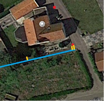

Wij zijn bezig met de aankoop van een stuk grond. Tussen ons perceel en het aan te kopen perceel ligt een sloot, deze staat vrijwel altijd droog. Om de grond goed te kunnen gebruiken willen we de sloot dichtgooien, uiteraard met een duiker om de bestaande sloot ondergronds te behouden.
Momenteel komen er 3 HWA buizen uit in de sloot, daar zullen we dus wel iets voor moeten regelen. Ik heb alleen geen idee hoe we dat zouden moeten doen? De duikers worden van beton lijkt me, moet er dan een kolk tussen waar je de HWA op aan kan sluiten? Heb al gezocht op straatkolken, maar die komen ook niet tussen de duikers lijkt me.
Op de afbeelding is de sloot blauw, de twee kolken rood en de HWA buizen oranje. Twee buizen komen dus van de Kolk, de andere van het plat dak van de aanbouw.

Het hangt er van af wat u kunt gebruiken, betonbuis of pvc buis.
Als er niet met zwaar materieel overheen wordt gereden is pvc buis veel gemakkelijker te leggen en, voor zover ik de prijzen een beetje ken, veel goedkoper.
Als de buis diep komt te liggen kan pvc vrijwel altijd, u kunt dan gerecyclede buis gebruiken.
Een buis van 300 mm met een dikte van 6. mm is ruim voldoende
Voor het aansluiten van de hwa afvoeren zijn hulpstukken verkrijgbaar, dat geldt ook voor betonbuis maar dat is wat lastiger.
Een betonbuis van 2,5 meter lang weegt ongeveer 400 kilo.

Dan lijkt me PVC inderdaad een betere keuze, qua verwerking en prijs.
Over het desbetreffende stuk waar de buis komt te liggen komt helemaal geen auto's of ander materieel heen te rijden.
Onder de dam die er nu al ligt zit wel een betonbuis, daar zal dan de PVC-buis op aangesloten moeten worden. Neem aan dat daar gewoon hulpstukken voor zijn, of kan je die zo in de rand van de betonbuis leggen (het is de kant die breed uitloopt om een volgende buis tegenaan/in te leggen.)
Er zijn verloopstukken te koop bij de grotere verkopers van pvc, bij de bouwmarkten hoeft u niet te kijken.
