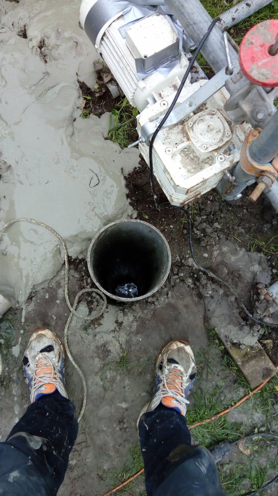

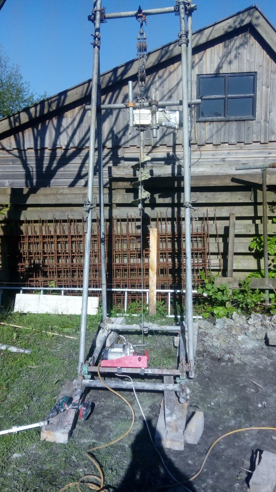

Het is mij gelukt. 5 meter diepe gaten geboord en daarna de pvc buis er in. Soms moest ik de laatste 50 cm er nig in slaan. Rest uit de buis geboord met een boor die er nejes in past.
Jilt23,
ben erg onder de indruk van je boorinstallatie,
zou graag leren hoe deze te bouwen qua constructie en materiaal.
Bij voorbaat dank.
Erwin
Ook onder de indruk van je installatie, hoop dat er een filmpje van is gemaakt die wij ooit eens kunnen bewonderen.
Hou wel van dit soort projecten.
