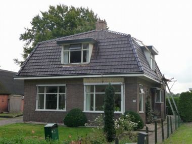

Ik zit met een lekker probleem.
Zomer 2010 dak gerenoveerd, schoorsteen gecontroleerd en die waas prima.
Najaar 2010 houtkachel laten plaatsen. Schoorsteenpijp weghalen was ons een te grote ingreep en hij zat ook niet in de weg. De kachelboer heeft daarom een flexibele buis door het schoorsteenkanaal getrokken. Binnenshuis is dat allemaal prima gelukt. Op de bovenverdieping loopt de pijp een beetje scheef; dit is opgemetseld met kalkzandstenen.
Buitenshuis begon de ellende. De schoorsteen bleek twee pijpjes ca. 80mm asbest te bevatten. Daaromheen is cement gestort; ik vermoed beton, want daar was de vorige eigenaar verzot op. De kachelboer kon dit niet loskrijgen.
Ze waren overigens niet bang voor asbest, omdat ze, met hun 60+, meenden dat ze na de incubatietijd van 30 jaar toch al dood waren, maar dat terzijde. Zegt wel iets over het 'professionele' karakter van de heren...
Ze hebben - in overleg met mij - de flexibele buis onderop een van de asbestpijpen bevestigd. Wél brandveilig. De kachel trok ook goed genoeg.
Najaar 2011 de schoorsteenveger laten komen. Die vond 'm erg vies en raadde ons ten sterkste af om zo door te stoken. Groot brandgevaar, vooral vanwege te nauwe uitgang (van 100mm flexibel naar 80mm vaste asbestpijp).

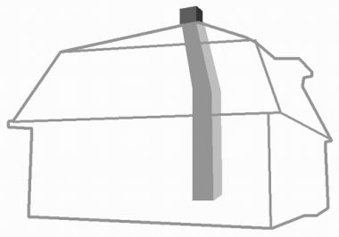

We hebben sindsdien niet meer op de kachel gestookt. Ik wil dit voorjaar een oplossing maken. Goed masker op. Boel nat houden. Maar wat is een slimme werkwijze? Wie heeft tips? De schoorsteen is ca. 1m hoog en staat op een houten stoel, die rust op een doorgemetselde interne schoorsteen.
Mogelijkheden die ik kan verzinnen:
1. rondom de asbestpijp gaten boren met een boorhamer en toch een groter gat breken. Of dat lukt? Denk het niet.
2. Hele schoorsteen wegbreken. Maar hoe hou ik de boel rondom heel?
- De pannen zijn gebakken en vrij kwetsbaar voor vallend gesteente. Ik kan een deel pannen verwijderen.
- Met een kango tril ik misschien van alles en nog wat stuk binnenshuis.
- Met een flex kan ik steen voor steen en blokje voor blokje wegslijpen. Heel veel werk.
- Andere manieren?
Na sloop kan een metselaar 'm voor met herbouwen en goed aansluiten.
Zie foto's (let niet op andere dingen, het is een oudere foto).
Hopelijk zijn jullie slimmer dan ik...
