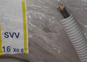

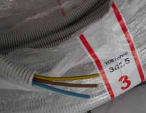

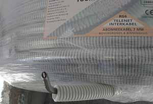

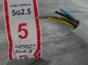

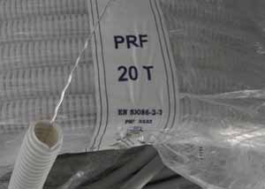

Bij ons is nagenoeg alles te verkrijgen in voorbekabelde flexibel, hierbij enkele afbeeldingen die ik genomen heb, van hetgeen ik nog liggen had:
3 x 2,5
5 x 2,5
coax
svv
Trekdraad (wordt meestal geplaatst als wachtbuis).
