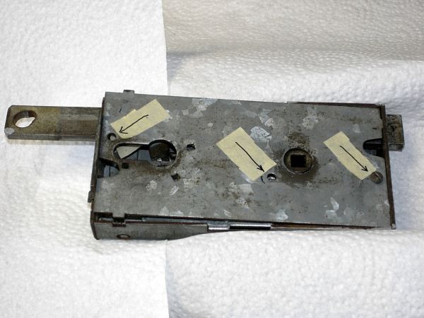

De sleutel in mijn garageslot zit vast. Dat wil zeggen: Ik kan hem nog wel een klein beetje roteren maar hij wil er niet uit.
De zwarte kruk kan ik wel gewoon roteren en ik kan dus de deur wel van binnen uit ontgrendelen. Zie afbeeldingen.
Heeft iemand een tip hoe ik de sleutel er weer uit krijg zonder de zaak te mollen?

Wat wel eens wil helpen, is een schuurmachine tegen de sleutel zetten.
Met een beetje geluk valt hij dan weer goed.

Kun je wel de cilinder in zijn geheel eruit halen (schroef aan zijkant losdraaien). Vervolgens slot met de smalle kant onder rechtop houden, en met een (kleine) hamer zachtjes tikken.

Het kan zijn dat de cilinder niet oed op haar plaats zit zodat de meenemer niet rond kan draaien.
Schroef van de cilinder wat los draaien en dan cilinder heen en weer bewegen en de sleutel proberen draaien

Spuit er eerst wat kruipmiddel in bij de sleutel.

Dank allen. het is gelukt de sleutel er uit te krijgen door een combinatie van beetje kruipolie, trillen en tikken zoals jullie me aanraadden :D

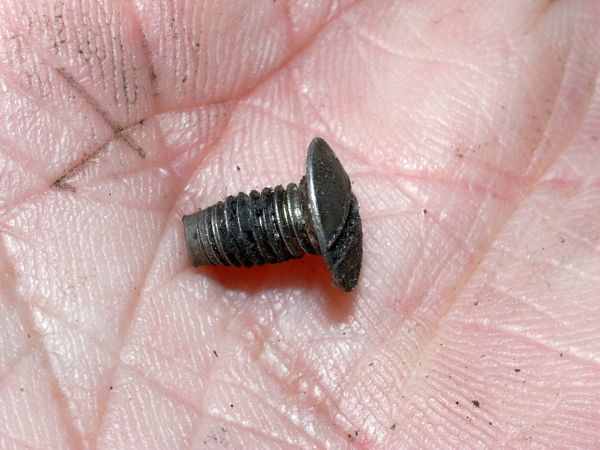

Maar toen bleek nog een probleem. De dekplaat (zo noem ik het dekseltje op het slot maar even, zie afbeelding) behoort met drie kleine schroefjes vast te zitten maar twee van de drie ontbraken, waardoor het inwendig mechaniek niet meer goed op zijn plek wordt gehouden, veren van palletjes schieten etc. Het lijkt me makkelijk te verhelpen ware het niet dat de boutjes een buitendiameter hebben van 3,5 mm. Verder hebben ze een wat speciale vorm; ze zijn beetje in punt geslepen om het zoeken te vergemakkelijken denk ik. Lijkt niet esentieeel.
Hoe kan ik het beste deze twee ontbrekende boutjes weer aanvullen of anders oplossen?
Dat het echt M3,5 is, lijkt me sterk. Of niet?

Indien je de juiste boutjes niet kunt kopen bij de ijzerzaak, dan eventueel alles vastzetten met blindklinknagels.
Wat ook kan is een maatje groter gaan met het boutje en draad tappen.
Een parker durft ook wel eens te gaan
Volgens mij is het gewoon een M4 boutje.

Nee het was geen M4, maar misschien een of ander unc draad? Hoe dan ook:
Ik heb het opgeboord en nu M4 in getapt.
Dank voor al jullie adviezen heb ik het slot weer aan de praat. Het werkt weer uitstekend.

M 3.5 is gewoon verkrijgbaar google is je vriend
