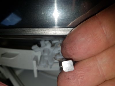

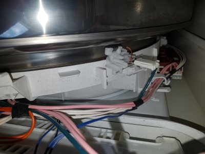

Mijn wasdroger maakt een piepend/schurend geluid alsof er een lager verrot is. Na het openmaken van de machine blijkt het echter om een sleepcontact te gaan dat contact maakt met de trommel.
Hoewel het koolstof contact niet extreem afgesleten was, heb ik hem een kwartslag gedraaid zodat er een vers hoekje contact maakt.
Een dag later kreeg ik echter te horen dat het euvel weliswaar verminderd maar niet volledig opgelost was.
Weet iemand wat de oorzaak zou kunnen zijn van het plotselinge lawaai van dit ding? Kan ik de trommelrand smeren met een bepaald middel zodat het soepeler loopt maar wel goed contact houdt?

Spuit een druppel wd40 in de houder van de koolborstel en ook wat met een doekje op de trommel waar het contact langs loopt.
Haha, die vervelende autocorrect ook altijd ;)
Laat wd40 niet een soort filmlaagje achter en gaat dat niet ten koste van de geleiding?
