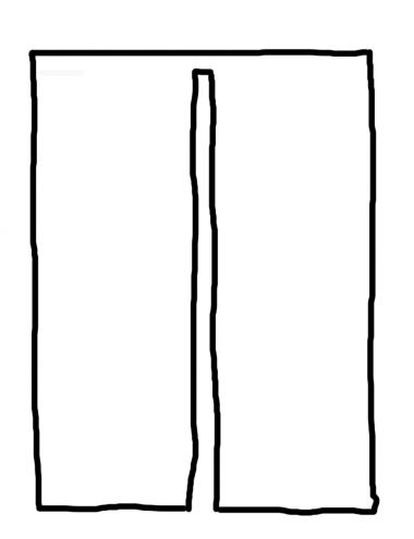

Kloek77
Nee, een simpele weergave van deze radiator ziet er zo uit:
De TS heeft de aansluitingen rechtsboven en linksonder gemaakt.
De rechterhelft heeft dus geen doorstroming en wordt niet warm,
de linkerhelft wel.
Aanvoer en retour beiden onderaan en het probleem is opgelost.
Pietflambee
Die tekening zal inderdaad wel kloppen.
En die scheiding (in de onderste buis) maakt een hoop verschil.
Zelf heb ik voor de aansluitingen destijds gebeld.
Antwoord: Onderaan aansluiten, links en rechts maakt niet uit.
