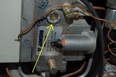

Ik heb een Benraad 4200T gevelkachel met Junckers gasblok. De waakvlam van deze kachel brandt half, d.w.z. alleen bij het gaatje dat bij de vonkontsteker zit. Het andere gat, dat bij de temperatuurvoeler zit, heeft geen vlam. Als gevolg daarvan gaat de waakvlam steeds uit.
De waakvlambrander heb ik al vervangen, het gaatje heb ik doorgeblazen evenals de alu leiding op het gasblok. Kan de gastoevoer van de waakvlam ingesteld worden, er zitten een soort van stelschroeven op het blok? Wat kan anders de oorzaak zijn van het half branden van de waakvlam?

welke schroef wat doet , kan ik vanaf hier niet zien . plaats een foto van gasklep (stelschroeven?)
je moet niet zomaar aan schroefjes draaien als je het niet zeker weet, je kan onbedoeld de gasdruk van de hoofdbrander ook verstellen ,dat kan aardig wat problemen opleveren.
Kunt u een foto van het gasblok plaatsen ?

Het is een Junckers/Bosch CR 640 213. Ik heb er twee foto's bijgedaan (hoop dat het gelukt is). Het dunnen aluminium pijpje is de leiding naar de waakvlam.[/img]

Ben erg benieuwd hoe ik de waakvlam kan instellen.

Ik heb de aangewezen stelschroef een hele slag links- en daarna rechtsom gedraaid: de waakvlam blijft precies even hoog branden (alleen tijdens het draaien zakt hij weg en gaat uit).
Vragen:
1. Welke kant moet ik draaien om de waakvlam hoger te krijgen en hoeveel slagen zou genoeg moeten zijn?
2. Hoe kan ik controleren dat het kleine gaatje dat in de bronzen bus zit goed open is? Ik kan erdoorheen kijken maar dat zegt natuurlijk ook niet zoveel.
3. Wat voor andere dingen kan ik proberen/testen?

Mogelijk is de voordruk te laag (voor de gasklep ). om dat te meten heb je een druk-meter nodig .

Hm, als ik de waakvlam een hand help en daarna de hoofdbrander aanmaak doet de hoofdbrander het goed. De gasdruk lijkt me dus wel ok. Dus m'n vragen staan nog steeds open ...
Hebt u de waakvlam al goed schoongemaakt, vooral het gaatje voor de luchttoevoer in de waakvlambrander gaat verstopt zitten door stof.

Ik vertrouw op je deskundige oog en ga ervanuit dat de gasdruk goed is :mrgreen: .
dan blijft er niet veel over .
- gasdrukregelaartje voor waakvlam defect
- gasleiding waakvlam lek , knik of verstopt
- inspuiter versleten wat tot gevolg heeft dat de gas verkeerde kant stroomt.
-waakvlam brandertje krom/beschadigd
-luchttoevoer roostertje vervuild/verstopt

Het vlammetje dat momenteel wel ontstaat is dat groter dan een 3 a 4 cm wat lengte betreft, zo ja dan zul je het toch echt in de (nieuwe) waakvlambrander moeten zoeken!
Is bij het vervangen van waakvlambrander inspuiter ook vernieuwd, of heb je de oude teruggeplaatst, indien oude gemonteerd is, deze reinigen met perslucht en dun staaldraadje!

Ok, gezien de vele reacties nog even samenvatten wat ik tot nu toe gedaan heb om uit beide gaatjes een vlam te krijgen:
1. Waakvlambrander (het ding met de twee gaatjes dus) vernieuwd;
2. Het kleine gaatje in het bronzen busje doorgeblazen en met een ader van een elektriciteitsdraadje doorgeprikt. Als je erdoorheen kijkt zie je een gaatje ter grootte van een speldeprik.
3. Het aluminium buisje van blok naar brander afgenomen en doorgeblazen. Is zeker niet lek, je ruikt geen gas buiten het blok of de ketel.
4. Het stelschroefje 360 graden in beide richtingen verdraaid. De grootte van de vlam uit het ene gaatje is en blijft ongeveer 1cm, hoe je het ook wendt of keert;-)
Misschien het ding toch maar eens naar een specialist brengen?
Ik zou de specialist er even bij halen, als u het gasblok demonteert is het voor de specialist alleen maar lastiger, het blok moet dan weer op kachel aangesloten worden en gecontroleerd op lekkage.
Het is goedkoper de specialist ter plekke te laten kijken.
Dit is inderdaad de beste en veiligste optie.
Ga niet zelf liggen prullen met een gasblok, zonder verstand van zaken en geschikt gereedschap en meet apparatuur.
