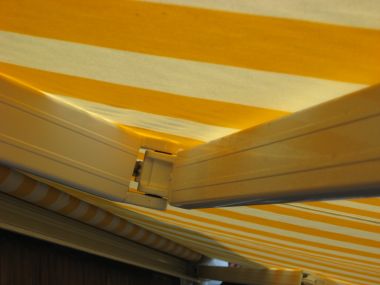

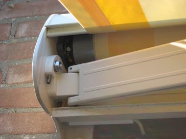

Het gaat om een knikarmscherm met een breedte van 5m en een uitval van 3,5m, het scherm is voorzien van een somfy motor (geen afstandsbediening of iets dergelijks)
Het scherm is 3 jaar geleden opgehangen en bij de montage werd ons vermeld dat in de loop der tijd het doek wat kan uitrekken waardoor het wat slapper komt te hangen, als dit het geval was zouden ze dit weer kunnen komen stellen. Nu dacht ik dat dit onderdeel van de service was, maar het komt er op neer dat er wel kosten aan verbonden zijn.
Nu heb ik niet heel veel verstand van knikarmschermen, maar zou het wel leuk vinden als ik dit zelf kan oplossen.
Volgens de dealer waarbij ik het scherm heb gekocht kan ik het doek strakker krijgen door de motor te stellen, maar ik denk dat ik wat meer info nodig heb.
Ik kan op de motor zien dat er 2 stelschroeven opzitten. Boven 1 witte en onder 1 gele, dit zouden de imbussen zijn die ik moet gebruiken voor het stellen.
Nu is mijn vraag, klopt dit? en hoe gaat dit in zijn werk?
Misschien nog de moeite waard om te vermelden: Het scherm sluit perfect en verder heb ik totaal geen problemen, dus het liefst wil ik dat ook zo houden :D

Hierbij ook nog even wat aanvullende informatie:
Het doek wordt bovenlangs op de as gerold en de motor zit aan de linker zijde (als je het bekijkt vanaf het terras naar de muur waar het scherm aan hangt)
Het probleem van een slap hangend doek heb ik ook als het zonnescherm bijvoorbeeld maar een meter uitgelopen is.
Als ik de armen helemaal laat openen, komt het doek aan het begin ook in aanraking met de armen, wat mij ook niet lijkt te kloppen.
Ik weet niet of de oplossing die jij eerder beschreef dan ook nog steeds toe te passen is of dat ik te maken heb met een ander probleem.
Is het nog steeds dezelfde oplossing dan zal ik dit zo snel mogelijk eens uitproberen.
Heb voor de duidelijkheid ook nog even een tweetal foto's toegevoegd.

dat het doek bij het uitaan wat slap hangt is wel mogelijk .
Dat de armen het doek raken gebeurt wel eens meer, maar doorgaans is het mogelijk de armen dmv een inbus of stelbout wat te draaien/kantelen

Uitgaande van de foto zie ik een gele en witte knop welke volgens mij drukknoppen zijn, maar wellicht geeft een foto van zeer dichtbij een ander beeld.
Uitgaande dat u het hebt over imbus zullen het draaiknoppen zijn
Als het draai knoppen zijn dan moeten er ook pijltjes met + en - tekens op de motor kop staan.
Om het doek strakker te krijgen is dit de enige manier.
Het kan wel zo zijn dat de veren in de armen te zwak zijn, waardoor deze de armen met te weinig kracht openen, daar is niets aan te doen.
