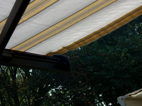

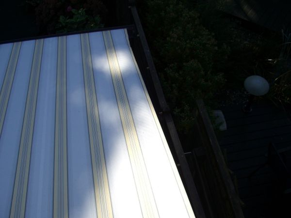

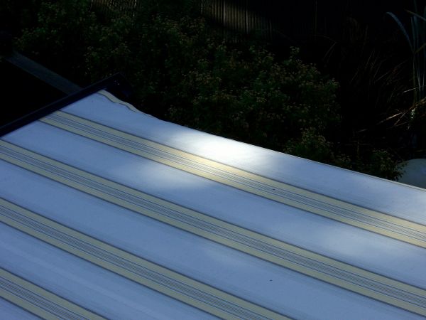

Hallo experts,
Wat kan (moet) er gebeuren om de zijranden van mijn 3 jaar oude Bruster B25 Elite strak te krijgen links weinig rechts heel erg. De rechterkant valt a.h.w.om.
Je kunt op het uiteinde een stukje doek of rolluik lint onder het doek wat nog op de as zit schuiven.
Hierdoor wordt daar ter plaatste de oproldiameter iets dikker.
het zal wat helpen
