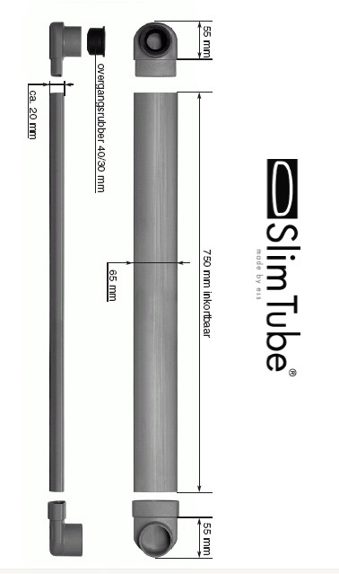

Ik heb een nog te bouwen huis gekocht. In de badkamer is een standaard wasmeubel met afvoerbuis in de grond voorzien. Ik wil echter een ander meubel uitkiezen met een sifon en muurbuis. Dit zou echter niet mogelijk zijn, omdat het een betonmuur betreft en daarin geen muurbuis kan worden verwerkt. Dit kan slechts bij gibo's.
Klopt dit?

In beton kan het ook wel neem je een diamant zaag je kunt een slimtube gruiken is niet zo diep.
Als het een stabiliteitswand is, kan je niet zomaar een sleuf in de wand frezen.
Je bedoelt in je vraag waarschijnlijk dat de aannemer het niet wil. Dat is geen vraag die we hier kunnen beantwoorden ;)
Met een knappe muurfrees kun je tot 4,5/5cm diep komen dus afvoer infrezen is wel mogelijk, je hebt er alleen natuurlijk wel de juiste spullen voor nodig en in beton slijt de boel wel hard.
Als je meters lang gaat in de breedte, maar gewoon een gleuf horizontaal valt je huis niet van in elkaar, dit soort werk gebeurt dagelijks in de renovatie wereld
En omdat het veel gebeurd kan het nooit kwaad? Juist vanwege dat soort praktijken heeft de bouw zo'n slechte naam.
Het hangt maar net af van de wand (gebouw) of het kwaad kan.
