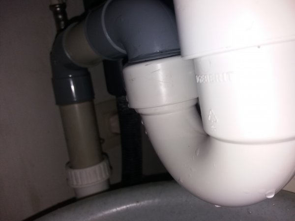

misschien beetje domme vraag maar wat ik ook probeer blijft de sifon lekken... gewoon kwestie van nieuwe rubbertjes of ligt het toch aan iets anders?
Je kunt het met andere rubber proberen maar ik denk dat je een bocht met spie eind hebt gebruikt.
beter is een universeel sifon te gebruiken en dan met 45 graden aan te sluiten.
Ik sluit mij aan bij Henk.
Je heb met de witte syfon een aansluiting gemaakt op een grijze bocht. En zo te zien is deze bocht niet geschikt voor de aansluiting. Mogelijk was deze in het begin wel lekvrij maar vroeg of laat gaat het lekken. Als alle onderdelen onderling geschikt zijn om aan te sluiten, en alle juiste rubbers zijn aanwezig moet het probleem op te lossen zijn.
De fout zit dus bij de aansluiting.
