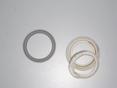

Mijn wastafel lekt tussen sifon en aansluitgat. Toen ik de sifon set een paar jaar geleden aansloot zat er boven tegen de wastafel een rubberring en een schuimrubber vulstuk Dat was nodig want je houdt een wigvormige opening.
De installatiezaak verkoopt me een nieuwe ring en beweert bij hoog en laag dat het daarmee moet lukken. Helaas het blijft lekken.

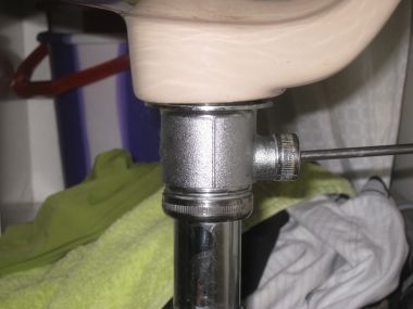

Zijn die schuimrubber vulringen wel te koop? Zie foto. De grijze ring werd me verkocht door de installateur, en de witte ringen zaten samen tegen de wastafel geklemd. Andere foto is de situatie zonder ringen tussen wastafel en sifon.

    Zijn alle los te koop.
    Probeer ook eens wat vaseline er tussen te doen.
    De aansluiting van de sifon op de wastafel zit scheef, dat is vrijwel niet dicht te krijgen, verander de aansluiting zodanig dat de sifon er recht onder zit.
    Ron321
    Er hoort een dikke rubber ring tussen.
