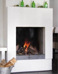

Omdat ik de plaatsing van de haard in de hoek niet optimaal vind, ben ik aan het overwegen om een sierhaard te plaatsen op een geschikter plaats. Nu moet deze voor mij niet eens werken, maar enkel dienen als breekpunt, aanvulling op het interieur.
Ik ben niet thuis op dit gebied, maar ik was aan het denken om met gipsblokken (Ytong) deze haard te maken om daarna deze te bezetten
Maar aangezien ik niet zo handig ben met bezetten zou ik deze dan nog afwerken met gipsplaten. De haard moet een strakke sobere uitstraling genieten dus in de stijl van:
Wat denken jullie ervan?
Utreg
Als u de blokken goed recht op elkaar lijmt,kunt u het met gips netjes glad strijken.

Kan ik later ook nog een cassette inbouwen of zijn de gipsblokken dan niet meer geschikt?
Mvg
Pepjo
Wat voor een cassette ? Met openhaard-geluiden ?
Frank
Cassette haard is inzet haard.
Boertje125
Als de haard niet gebruikt hoeft te worden zou ik hem van mdf maken.
hiermee is veel meer mogelijk dan met Ytong blokken.

Aangezien ik niet zo'n ervaren klusser ben, zie ik mij beter behelpen met gipsblokken.
Ik heb nog een bijkomend probleempje:
Kan ik de gipsblokken beginnen te plaatsen op mijn houten vloer of zou ik deze moeten uitbreken.
En hoe maak ik de opening van de haard? Moet ik een houten onderstutting maken?

Er zijn speciale profielen die op de planken geschroefd worden, hierin de gipsblokken plaatsen.
