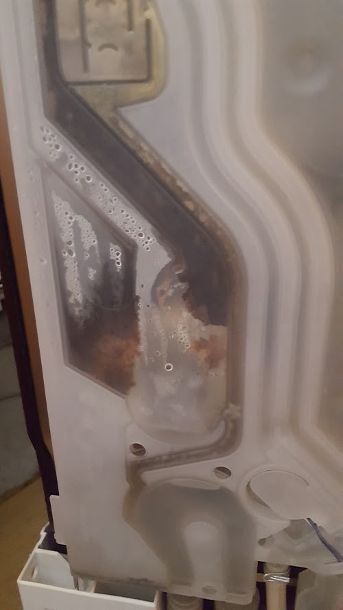

Ik heb een Siemens SN66TO50EU/1 vaatwasser. De zeef onderin blijft vet na de vaat. Ook de vaat zelf is niet goed schoon, dit is ook te zien aan de kunststof onderdelen van de machine zelf (armen en bestekbakje) waar een witte aanslag op zit.
Hiervoor heeft de vaatwasser een foutmelding gegeven, er bleek een klein laagje water onder de bak te staan. Dat heb ik opgelost door de schroeven naast de zeef beter aan te draaien. Sindsdien geeft de vaatwasser geen foutmeldingen meer.
Ook heb ik de sodamethode al toegepast, helaas heeft dit geen effect gehad. De machine wordt wel gewoon warm.
Als ik op de 65-75 graden stand draai dan wordt het wel schoner, maar daar kan natuurlijk niet alles tegen.
De sproeiarmen heb ik eraf gehad en die zijn schoon.
In andere posts heb ik wel gelezen over het schoonmaken van het labyrint maar ik weet niet of dat de oorzaak hier is en welke stappen ik zou moeten nemen (waar ik dat kan vinden). Dus jullie hulp stel ik erg op prijs.
Al gevonden, en werk aan de winkel. Uitzoeken hoe ik dit open kan krijgen (als dat kan)...
Labyrinth kan niet open, je zal of op een strategisch punt een gaatje moeten maken en deze later weer dicht maken of je zal met gedult en schudden via de kanalen er een reiniger in moeten krijgen en eruit schudden totdat deze schoon is.
Dank voor je reactie.
Eerst heb ik de sodamethode weer gestart. Daarna via het ronde gat aan de binnenkant van de kuip een pijpenrager erin gestoken. Het meeste is er nu uit. Ook heb ik de afvoer schoongemaakt. De vaatwasser zit aangesloten op de afvoer van de gootsteen. Hier kwam behoorlijk wat vet uit. Nu zal het wel beter gaan :D

Soda-methode gewoon vaker / 3 keer doen
En maak evt tussendoor even foto van het labyrinth om de verschillende te zien.
Maak de binnenkant anders een goed schoon met een ontvetter.
Gebruik niet te veel zeep.
Als je de borden eerst afspoelt is een half zeep-blokje vaak ook voldoende.
Vaatwassers van tegenwoordig zijn kwa energieverbruik zuiniger geworden. Dit betekend minder water in de kuip waardoor het verwarmen korter duurt (verbruikt het meeste energie). Dit betekend wel dat de mate van vervuiling van het water meer beperkt is. Om dit te voorkomen zul je even moeten opletten dat jus, sauzen, pasta's, mayonaise, ketchup, etc. niet teveel (klodders) op het servies of in de pannen blijft zitten schraap dit af en doe dan pas het vaatwerk in de afwasmachine. Dit voorkomt dat deze vettigheid zich elders in de machine ophoopt.
