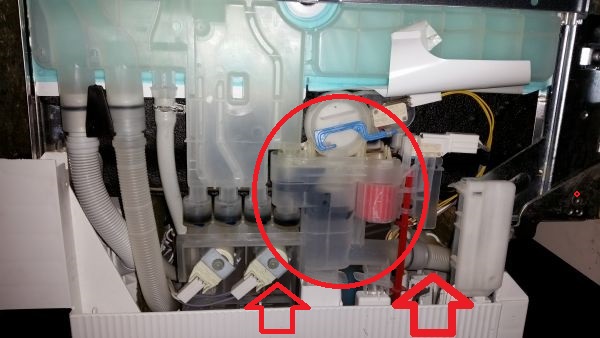

Het element zit in een drukdoos ingebouwd. Er moet eerst voldoende waterdruk zijn om het element vrij te geven dat er verwarmt mag worden. Als de waterdruk te laag is (lees: onvoldoende water in de kuip) dan zal het verwarmingselement niet gaan verwarmen.
1. De oorzaak moet gezocht worden in het waterniveau van de kuip. Als de andere zijde, controleer de niveauregeling en de slang die van de niveauregeling naar de kuip loopt (aan de voorzijde achter de plint).
Tip: Indien bij het water nemen een bonkend geluid ontstaat dan zou ik hier zeker naar kijken.
2. Indien er een labyrint zit aan de linkerzijde controleer dan of deze gevuld wordt met water (labyrint is leeg)en(eerste waterinname) Als deze direct weer leegloopt is het uitloopventiel van de zoutpot defect of zit vast waardoor deze niet in rust gesloten is. Het uitloopventiel is het rechterventiel aan de linkerzijkant.

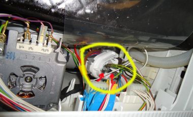

Tussen het verwarming zit een klikson het is een schakelaar die kan ook defect zijn.
