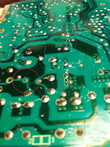

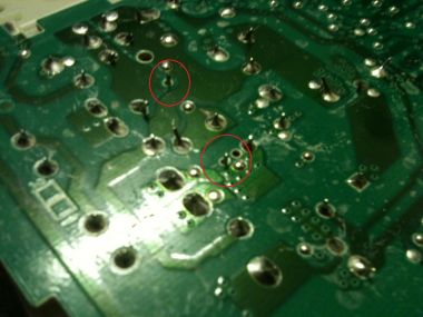

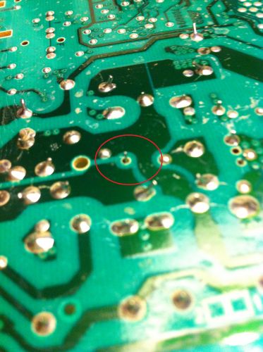

Mijn probleem: 6 jaar oude Siemens inbouw vaatwasser, doet zeer lang over programma, blijft hangen op 1 minuut en water is koud.
Wat ik tot nu toe gedaan heb, dankzij dit forum:
-Labyrinth schoongemaakt (was erg vuil)
-Mechaniek (drukkamer) ernaast schoongemaakt (was niet zo vuil)
-binnendarm gecontroleerd, na verwijdering plint (was niet vuil)
-de pomp in de vaatwasser binnenin gecontroleerd en gereinigd (was vies).
-de printplaat in de deur van de vaatwasser gedemonteerd--> zag er nog splinternieuw uit.
- tijdens een draaiend programma extra water toevoegen--> je hoort dat overtollig water direct wordt afgepompt.
Wat nu:
Ik ben vrij wanhopig aan het worden, want ook de onderwerpen op dit forum over mijn probleem beginnen op te drogen. Mijn probleem is nog steeds niet opgelost.
Heeft iemand nog ideëen?
Edit: met betrekking tot de printplaat:
Ik zag wel dat een pootje los in de printplaat stak. Er waren geen resten te zien of brandplekken, zoals gezegd nieuw. Het zag eruit alsof het zo hoort.
Hoort dat? kan iemand dit bevestigen?
