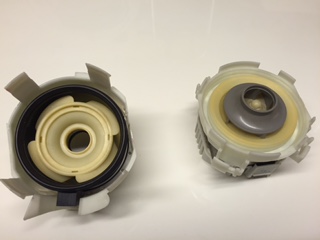

Aangezien de vaat nat en koud was ben ik eerst naar de warmte pomp gaan kijken. Deze deed het. Immers de afwasmachine werd halverwege een wasprogramma prima warm (gemeten met temperatuurmeter) en je kon hem voelen/horen pompen. Toch begreep ik niet waarom de machine telkens koud & nat eindigde. Zodoende toch de warmte pomp uitgebouwd (na verwijdering zeefhuis, zie mijn andere verslag op klusidee) en de pomp gesplitst (pomp - en verwarming deel).

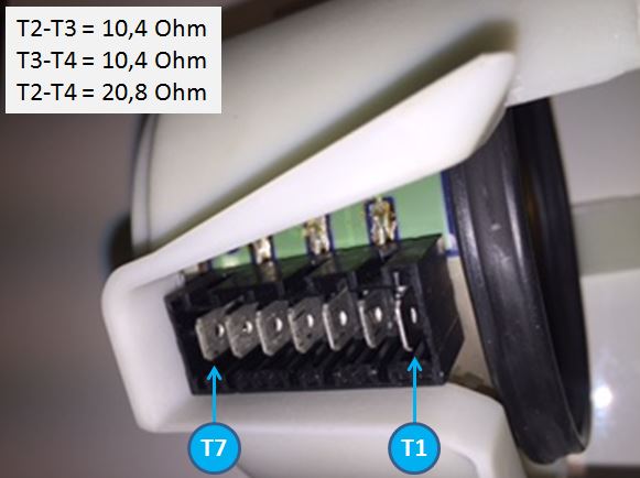

In de pomp bleek tot mijn verassing een stuk plastic te zitten van een plastic fles dop. Dit gelijk verwijderd. Op het verwarming deel kon ik geen verbrandingssporen vinden en beide spoelen (in serie) gaven na meting elk 10,4 Ohm aan (totaal dus 20,8 Ohm). Het element was dus in orde zoals verwacht.

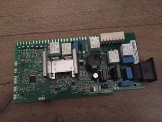

Tweede stap was het controleren of de warmte pomp wel goed werd aangestuurd. Rechts onder in de machine de print plaat gedemonteerd (vooraf foto gemaakt van alle connectors). Hier was ook niks te zien van verbrande relais of iets dergelijks.
Maar dat was ook logisch want gedurende het programma werd wel verwarmd, dus aangestuurd. Dat de controle module (PLC) defect zou zijn leek me erg onwaarschijnlijk. Dus verder zoeken.

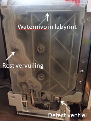

Tijdens mijn zoektocht viel het me op dat het labyrint (welke ik voor 99% had schoongemaakt) vol water bleef staan gedurende het gehele programma. Al zoekende op internet naar de oplossing voor de natte vaat las ik dat een labyrint vol water kon blijven staan door een defect ventiel (logisch!). Vervolgens het labyrint verwijderd en gelijk 100% schoongemaakt (vlottertje was prima te zien en werkte ook weer). Daarna de weerstand van het ventiel doorgemeten en deze gaf niks aan. Dus defect!
Nu vielen de puzzelstukjes in elkaar. :D Mijn stelling was nl. dat a.g.v. het defecte ventiel de gehele water huishouding van slag kon zijn. Vervolgens zou dat wel eens invloed kunnen hebben op de eind verwarming (droog stomen) daar de controle module het verwarming element niet aanstuurde (wat juist is!) aan het eind van het programma omdat er onvoldoende water in de kuip was (was nl. niet vrijgegeven door het labyrint).
Vervolgens nieuw ventiel gekocht en deze had waarde 1,94 k Ohm. Deze geïnstalleerd en proefgedraaid. En zie daar. Het labyrint stroomde netjes vol en weer leeg, en meest belangrijke, de vaat was weer droog, warm en er was geen water meer in de kuip. Kortom, probleem opgelost.
Ter lering. Het labyrint werk o.a. als een warmtewisselaar. Het koude water wordt tijdens het wassen door de machine voorverwarmt. Dat scheelt weer extra energie. Daarnaast zorgt het koude water in het labyrint aan het einde van het programma dat de binnen wand van de machine koud wordt. Hierdoor zal de warme damp in de machine tegen deze koude wand condenseren. Tenslotte wordt dit rest water door de machine weggepompt.
