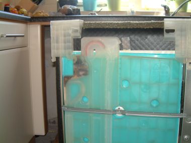

Vaatwasser doet tijdens het voorspoelprogramma wel genoeg water innemen (Bodem is flink onder water). Maar wanneer het echte wassen moet beginnen, blijft de bak zo goed als leeg en hoor je dat de pomp moeite heeft met water verpompen naar de was-armen. :cry:
Wie herkent dit en kan mij misschien helpen aan een oplossing? :( :?:

Kijkt u eens aan de linkerzijkant, het labyrint en de waterregelaar.
Gebruik de zoekfunctie van het forum, staat meerdere keren beschreven.
Vermoedelijk is de slang naar de kuip verstopt en de regelaar vervuild.

bedankt voor jouw zetje in de goede richting. Ik ben het hele weekend ermee bezig geweest (het viel niet mee om de grote hoeveelheid afzetting in het labyrint eruit te krijgen), maar het is uiteindelijk wel gelukt. Hij draait weer als een zonnetje! :D
