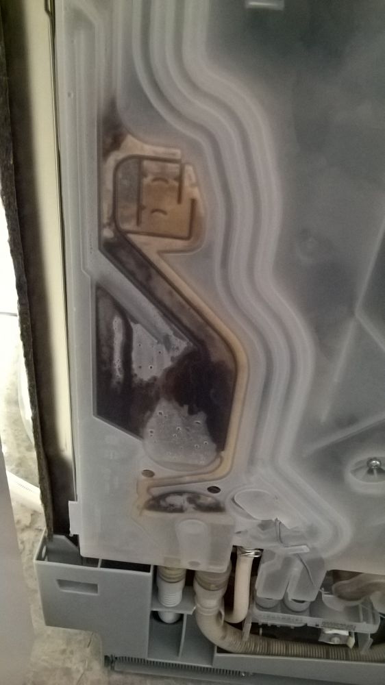

Hallo allemaal,
de Siemens vaatwasser sx65M036EU/35 pompt soms wel en soms niet af.
Hij pompt wel af als de afvoerslang in een emmer wordt gehangen in het keukenkastje.
Hij blijft in het programma hangen als de afvoerslang aan de gootsteen afvoerleiding is verbonden. De machine stopt. Er komt geen foutmelding. De afvoerleiding van de gootsteen stroomt heel goed door dus daar het niet aan liggen. De afvoer van de gootsteen is wel verstopt geweest, er kan toen wel vuil in de afvoerslag van de vaatwasser gekomen zijn.
Waar moet ik het probleem zoeken?
Alvast bedankt,
Chris
Techrax
Afvoerpomp controleren op vuil en speling op het schoepje.
S.oldeerbout
Specialist Keukenapparatuur
Lijkt op vervuiling van het labyrint zodat er geen ontluchting is door vervuiling van het afvoerkanaal.
JanPN
Allen tot zover bedankt,
Vandaag de machine verder getest. Turbo programma start met foutcode H en stopt met code L. Beide heb ik nog niet terug kunnen vinden.
De machine ook uitgebouwd, Het labyrint ziet er niet erg schoon uit. Zou dus best de oorzaak kunnen zijn. Ik had geen tijd om het labyrint schoon te maken, kreeg het zo snel niet los. Is daar een truc op zodat er niet te veel water bij vrij komt? De aansluitingen van de diverse leidingen trek je er niet zo uit, verder had ik hem wel los.
S.oldeerbout
De plastic moeren in de kuip in de linker binnenwand moeten losgedraaid worden.
