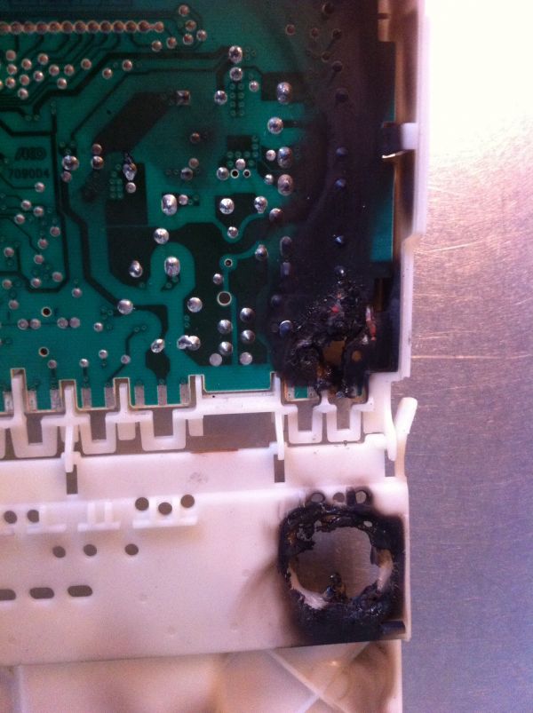

Onze siemens vaatwasser uit 2006 gaf een verschrikkelijke brandlucht. 'S avonds aangezet, 's morgens het huis vol brandlucht. De machine was droog, het zeep zat nog in het bakje.
Ik heb de module los gemaakt. Rechts onderin, daar waar de stroomdraden binnenkomen een zwart gat. Natuurlijk kan ik de module vervangen, maar wat kan de oorzaak zijn? Straks weer een keukenbrand...
De machine valt nét buiten de actie van Siemens waarbinnen je een gratis reparatie krijgt :(
ow.ly/i/3Xwyk en ow.ly/i/3XwyJ

Lijkt mij op een slecht contact!( wat gaan ze er nu mee doen?)Mvgr.Rudi
Jjvroom
Lijkt er idd op dat het bij het contact begonnen is. Heb net een mail aan Siemens gestuurd.

Blijkbaar is er water bij een contact gekomen. Jammer dan, enkel 30% korting op materiaal. Dus nieuwe electronica, maar ook een complete kabelboom, want een stekkertje is gesmolten.
