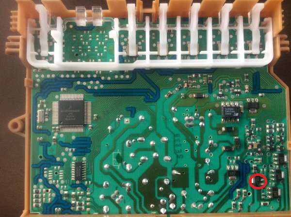

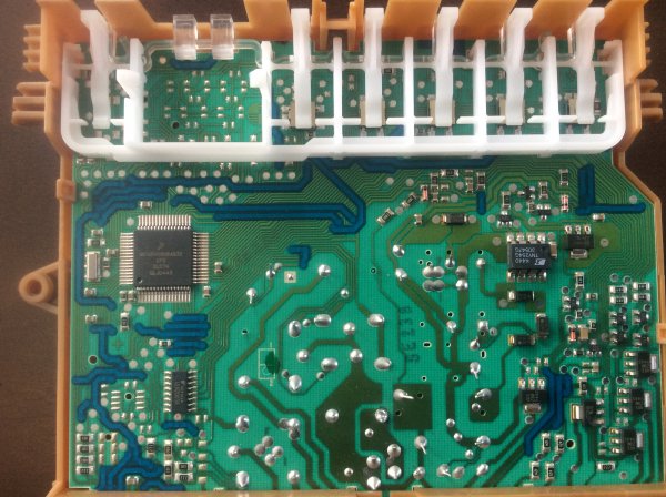

Machine SE63E330EU/50 blijft hangen in afpompen en waterremmen.

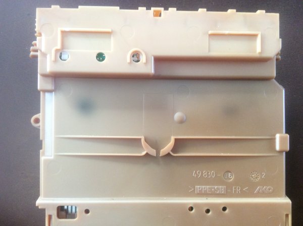

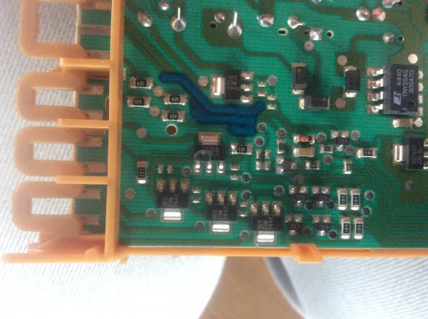

Machine was hier blijkbaar al meerdere uren mee bezig toen ik thuis kwam. Op positie printplaat was de deur warm. Printplaat bekeken maar lijkt in orde optisch. Verkleuring op plek chip in het bruine plastic.
Wat heb ik al gedaan:
Labyrint gereinigd
Vlotter en dergelijke gereinigd .
Resetten, echter heb ik het idee dat resetten niets doet (programma 65 en spoel toets tegelijk indrukken )
Wel wat vocht op de bodemplaat maar in mijn beleving te weinig om vlotter te activeren. Komt ook geen water extra bij.
Als machine aanzet pakt hij water daarna gaat hij vrijwel direct afpompen. Dit blijft doorgaan tegelijk water nemen en afpompen. Als ik rodevlotter handmatig omhoog beweeg da stopt het water innemen. Pompen gaat door.
Als ik de schakelaar van de niveau regelaar (geel met blauw beugeltje) handmatig activeer gebeurt er niets.
Helaas tot nu nog geen resultaat
Ik vermoed dat ik deze niveau regelaar dien te vervangen omdat de schakelaar niet werkt? Juiste prognose of kun je dit ding niet handmatig activeren of is er nog een andere oplossing?
