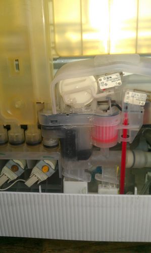

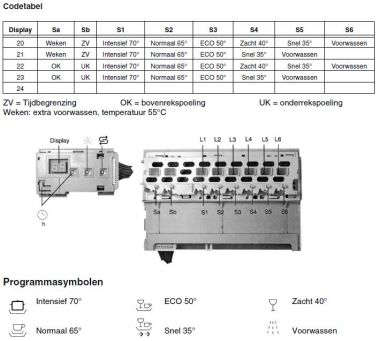

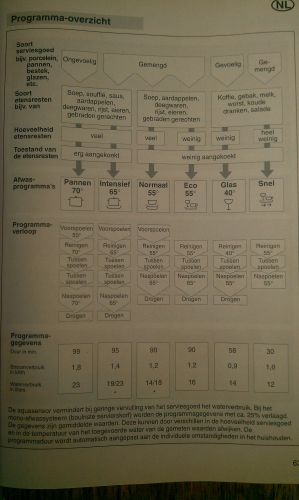

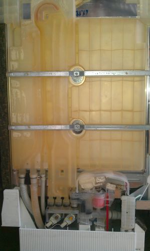

Het gaat dus om de vaatwasser met de voorkant en het programma overzicht uit het programma boekje.

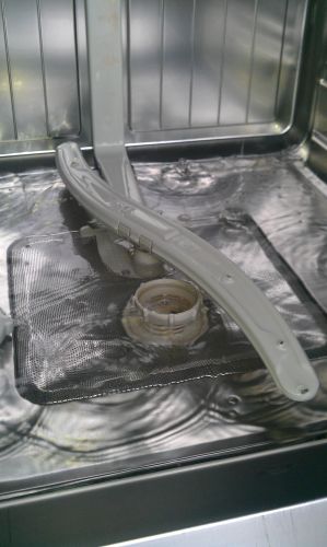

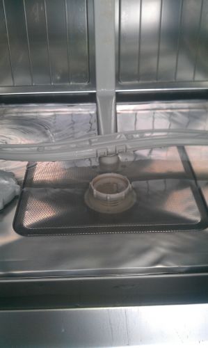

Nou daar gaan we,
ik ben dus bij de vaatwasser gaan zitten, en met de zijkant open laten draaien.

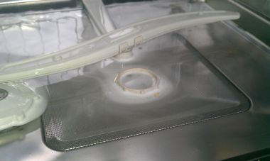

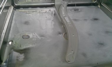

Zoals je kunt zien zijn het labyrint en de vlotterkamer brandschoon.
- Start met 70graden programma met 77 min.
- Labyrint loopt helemaal vol, (op de foto is ie bijna vol)
- Labyrint loopt helemaal leeg
- vlotter is helemaal gangbaar en water loopt door vlotter kamer zonder probleem.
- 70 min. Klep open water staat tot net onder grof vuil filter rand
- water is koud, na klep sluiten springt de tijd terug naar 84 min.
- 80 min. water nog steeds koud.
- 51 min. water wordt warm boven de 42 graden (koorts thermometer gaat niet hoger)
- nog steeds 1e keer water!
- 50 min. labyrint vult (2e keer water).
- 48 min. leegpompen (water loopt door buisje waar vuil zat in labyrint links boven)
- 47 labyrint loopt leeg
- 46 machine begint te wassen als laby. half leeg is, en loopt verder leeg.
- 45 min. water nivo zelfde als 1e keer, is nog lauw van vorige lading water?
- klok springt na klep sluiten terug naar 47 min.
- 45 min. laby. loopt vol tot 1,5cm onder max (3e keer water).
- 43 min. water verder afgekoeld.
- 42 min. afpompen.
- 41 min. laby. loopt verder vol en stroomt dan leeg.
- 40 min. machine begint met wassen en laby. loopt verder helemaal leeg.
- 37 min. laby. loopt voor 4e keer weer vol, water in machine koud.
- 31 min. leegpompen.
- 30 min. laby. loopt leeg.
- 29 min. water nivo weer gelijk water koud.
- 24 min. water nog steeds koud.
- 18 min. water is warm 38,5 graden.
- Met sluiten van klep springt de klok weer terug naar 22 min.
- 14 min. wassen stopt. water goed warm iig. boven de 42 graden.
- 11 min. leegpompen.
- en dan klaar.

Tsjaa als je de microschakelaar niet goed op zijn plaats zet dan krijg je vreemde klachten.
De rechter microschakelaar van de niveauregelaar ligt een verdieping te hoog.
Deze moet niet vast in de gaatjes van de schakelaar maar eronder.

Als je dan toch bezig ben controleer dan ook even het 2e ventiel die het dichtst bij de niveauregelaar zit.
Controleer of er in het ventiel geen roestvorming zit en het ventiel goed op en neer beweegt en terug veert.
Eventuele roestvorming weg krabben en een beetje invetten.

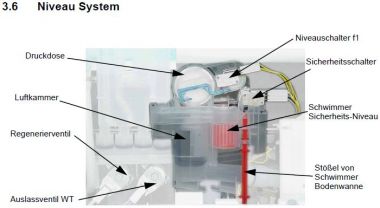

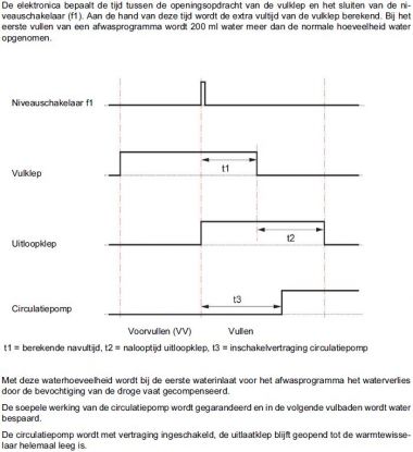

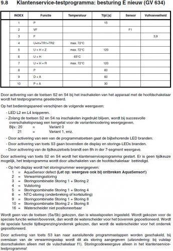

Je kan de foutcodes uitlezen in een testprogramma.

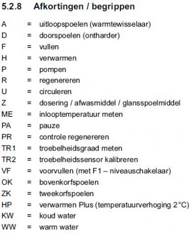

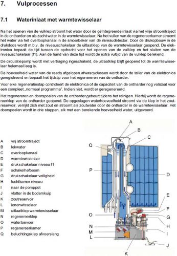

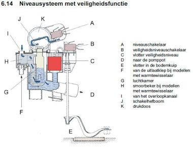

Nog een plaatje van het nivosysteem.
Het vulsysteem en uitleg.
Plaatje van het doorstroomelement.
Hier moet je A en D maar eens nakijken.

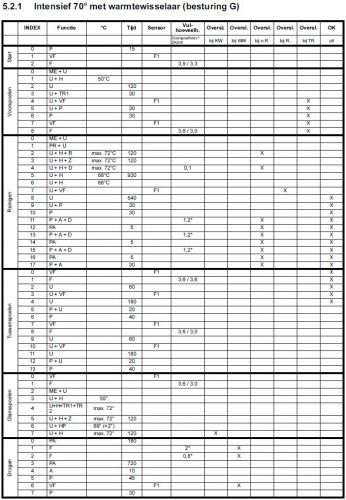

Programmaverloop 70 graden
Hopelijk kun je hier weer wat mee.

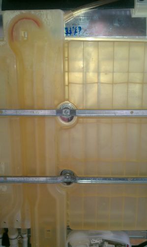

Nou, na lang niet meer bezig te zijn geweest met de vaatwasser (kan niks vinden :? ) heb ik nu een andere Siemens vaatwasser (SE 54562) gekregen.
Mijn plan was deze als donor te gebruiken.
De klacht van de donor vaatwasser was waarschijnlijk een vervuild labyrint.
Ik dacht easy fix, dus labyrint gedemonteerd en gereinigd (errug vies!)
alleen bij het laatste beetje vuil (idee van mijn zoontje) met perslucht geprobeert eruit te blazen, bleek slecht plan labrint is nu kaput! :oops:
Ik heb ff profesorisch gerepareerd met ductape om te testen, en de vaatwasser doorloopt hele programma.
Dus ik denk; van mijn vaatwasser het labyrint gebruiken en deze gaan gebruiken... fout!
De gaten komen dus niet overeen. :cry:
Er zit dus niet veel anders meer op dan onderdelen stapsgewijs te gaan wisselen, en mijn oude vaatwasser weer te gaan gebruiken.
Iemand een idee waar te beginnen? :roll:

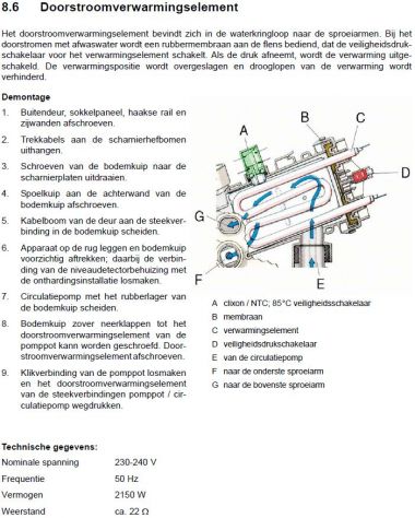

De NTC en temperatuur-veiligheidsschakelaar zitten in 1 behuizing boven op de doorstroom warmtewisselaar onderin de machine.
De NTC kun je doormeten, zie onderstaand stukje uit de service manual.
De gebruikte temperatuur-veiligheidsschakelaar (>85°C) is
gecombineerd met de NTC-sensor voor de wasprogramma’s.
Bij storingen wordt de verwarming uitgeschakeld bij 85°C
watertemperatuur.

Uitlezen storing: (S1 is 2e toets onder het display)
Door activering van de toetsen S2 en S4 bij het inschakelen van de vaatwasser met de hoofdschakelaar
wordt het speciaal programma klantenservice gekozen.
Op het bedieningspaneel verschijnen de volgende weergaven:
- LED L2 en L4 knipperen.
- Zolang de toetsen S2 en S4 na het inschakelen ingedrukt blijven, wordt de variantencodering
weergegeven.
Bijv.: 20 = Variant 0
21 = Variant 1, enz.
- Door activering van een programmatoets gaat de bijbehorende LED branden.
- Door activering van toets S3 gaan bovendien display- en storings-LEDs branden.
- Door activering van de tijdkeuzetoets brandt een 8h in de 7-segment weergave.
Door activering van toetsen S2 en S4 wordt het klantenserviceprogramma gestart. Er is geen tijdkeuze
mogelijk, het speciaal programma klantenservice wordt door uitschakelen van de hoofdschakelaar
beëindigd.
- Op de display wordt het storingsnummer weergegeven:
1 = AquaSensor defect (aanwijzing: weergave ook bij ontbreken AquaSensor!)
2 = Verwarmingsstoring
3 = Storingscombinatie Storing 1 + Storing 2
4 = Vulstoring
5 = Storingcombinatie Storing 1 + Storing 4
8 = NTC-storing (onderbreking of kortsluiting)
9 = Storingcombinatie Storing 1 + Storing 8
Bij storingcombinaties worden de waarden bij elkaar opgeteld.

Tja, het labyrint is niet echt sterk.
Ik boor altijd een gaatje vlak bij de vlotter waar ik dan met heet water kan spoelen. Daarna een dopje in het gaatje.
Heb ooit wel eens 1 gemaakt door de scheur dicht te smeren met siliconenkit en er brede tape overheen te plakken.
(Dat kun jij best ook doen met die nieuwe).
Die machine werkt nog steeds!
Het labyrint komt normaal geen druk op te staan.
Maar meestal duidt een zwaar vervuild labyrint op dat de machine niet heet genoeg wordt.
Er zijn een paar typen labyrinten, jouw oude machine heeft vast nog het oude type.
