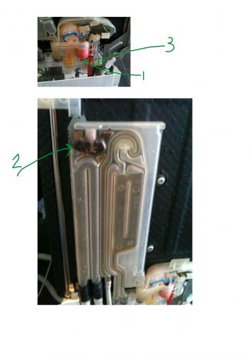

Ik heb jullie tips bekeken en vanmorgen de vaatwasser opnieuw uitgebouwd. Ik heb 2 fotos erbij gezet (zie afbeelding).
Ik heb de slang vanaf de pomp verwijderd en schoongemaakt, hier zat niet echt vuil in, heel klein beetje zwarte 'velletjes'. (nummer3)
Daarnaast heb ik onder het oranje schakelcontact wat rotzooi weggehaald, dat zat wel vrij dicht. (heb dat ding helemaal eruit gehaald, uit elkaar gehaald schoongemaakt en weer terug in elkaar gezet). Kan dit een oorzaak zijn geweest??? op afbeelding nummer 1. Alle andere slangen heb ik nagekeken en zijn niet verstopt. Daarnaast zag ik nog in de waterkanaaltjes helemaal bovenin ook wat viezeltjes/verstoppinkje. Voor zover ik weet komt daar normaal gesproken geen water? Of kan dit een oorzaak zijn. Deze verstopping krijg ik er niet uit omdat ik er niet bij kom en dat ding niet open kan.
kortom, is dit een bekend probleem?
Dat ding heet een labyrint, het is verstandig die schoon te maken met bleek of met soda.
Het labyrint is vrij gemakkelijk te verwijderen, wordt ook vaak beschreven op het forum.
