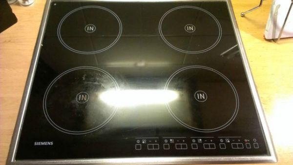

Siemens inductieplaat probleem
Recto
Ten eerste, wie weet welk type dit is, of hoe kom ik daar achter?
De plaat werkt sowieso niet goed met alle 4 pitten tegelijk aan. Dan begint er 1 of meerdere pitten te tikken. Er zijn al 2 zware groepen in de meterkast hiervoor geplaatst maar heeft niet geholpen.
Maar sinds een paar weken werkt de pit rechtsachter nu ook niet meer goed (vaak helemaal niet meer).
Ik heb de plaat al een paar keer goed schoongemaakt en met 1 pannetje met water op die pit werkt hij soms wel maar toch vaak weer tikken.
Ik lees dan dat je hem kunt uitbouwen, verbindingen checken enz. Maar hoe in de vredesnaam kan ik dit uitbouwen? Kitranden lossnijden en dan de plaat omhoog tillen ofzo?
S.oldeerbout
Specialist Keukenapparatuur
Toestel hoort niet gekit te zitten , hoort gewoon met afdichtband te zitten.
Toestel kan met beugels aan de onderkant vastzitten aan het aanrechtblad.
Maar vaak zit toestel gewoon los in het blad en kan omhoog getild worden , kan vaak wat plakken van het vet.
Typenummer onder op het toestel kan je even google op het probleem , dacht iets met condensatoren.
Glasplaat kan eraf door rondom de schroeven te verwijderen.
