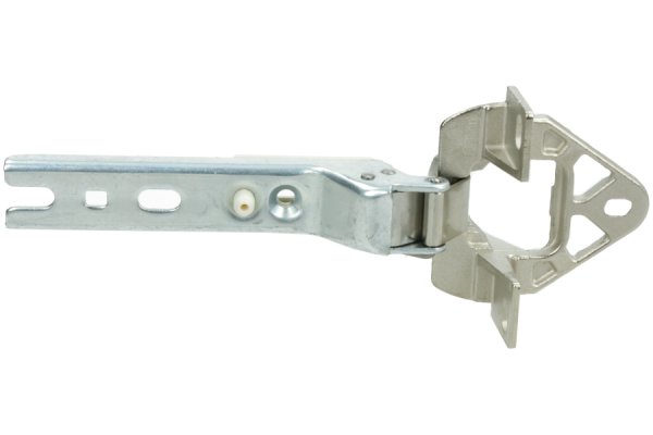

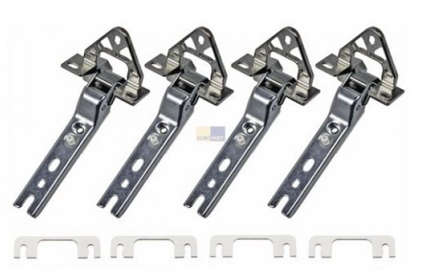

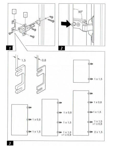

Foto 5 van de eerdere foto's geeft een goed beeld van de scharnier maar de scharnier staat er niet helemaal op. Het gaat om het scharnier met nummer 268700. Hieronder ter verduidelijking enkele ongemonteerde foto's van de scharnier.
Verder vond ik de volgende post op de forum, dat misschien behulpzaam is.
https://www.klusidee.nl/Forum/topic/inbouwkoelkast-deur-afstellen.80453/

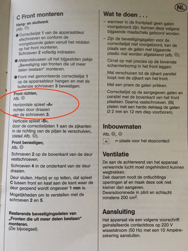

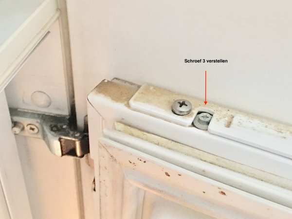

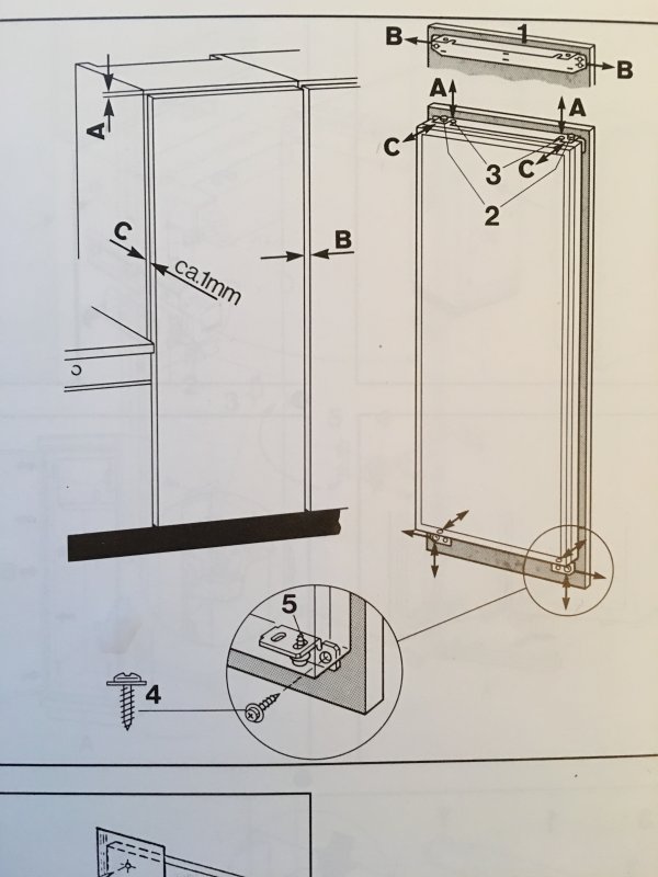

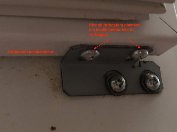

Ik denk dat het om dezelfde scharnier gaat. Maar ik weet niet of zijn uitleg van toepassing is. Ik weet ook niet precies wat hij bedoeld maar ik denk dat hij bedoeld dat hij in onderstaande afbeelding de schroeven 3 en 5 een beetje kan verstellen.Ik denk dat men bijvoorbeeld sluitringen kunt plaatsen onderaan om de koelkast deur een beetje te verhogen. Hoe je stelblokjes moet plaatsen weet ik niet, tenzij je er ook gaat jee in boort. Maar dat zal niet het naar voren leunen van de deur oplossen.
Bovenste scharnier iets bijstellen naar links, onderste naar rechts, een beetje uitproberen want het is zo niet te zien waar de speling in welk scharnier zit.
Er zitten slobgaten in het scharnier, u moet daar binnen blijven.
Ik zou er een paar nieuwe scharnieren in zetten, over een tijdje moet dat toch want de slijtage gaat steeds sneller.
