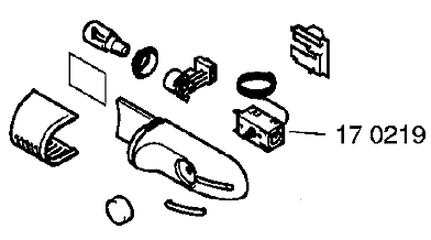

Op de Quickfinder van Siemens kun je onderdelentekeningen vinden.
Daarvan heb ik het thermostaat er even uitgehaald, zie onderdeel nummer 170219.
Prijs volgens Siemens ca 26 euro.
Welke draden je moet doorverbinden weet ik niet, ik heb geen schema van dit thermostaat.
Vermoedelijk kun je zonder gevaar alle draden die op dit thermostaatblokje zitten onderling doorverbinden, dat is bij de meeste koelkasten zo. Maar ik weet dat dus niet zeker!

Ik heb hem al uit mekaar gehaald en zie op het blokje een drietal aansluitingen, zwart, bruin en blauw.
Nu heb ik altijd geleerd dat de zwarte een schakeldraad is die doorverbonden (schakelt) met de bruine.
Gezien het feit dat er ook een blauwe draad naar de lamp loopt, lijkt het me niet raadzaam om de blauwe te verbinden met 1 van de andere, of ik heb dat helemaal verkeerd.

Ik heb de thermostaat nu doorverbonden en de koelkast doet het weer.
Doorverbinding van de zwarte naar de bruine draad. Het bleek dat de fitting van de lamp ook aangesloten moest blijven.
