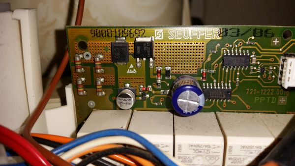

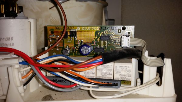

Hallo , heb een Siemens Afzuiger , maar deze doet de laatste tijd een beetje vreemd . De eerste stand gaat bijna niet meer , moet hem eerst 2 of 3e stand zetten en daarna doet deze het weer . Dat ding is ong 9 jaar oud . Ik heb de printplaat even losgehaald en de solderingen nagekeken maar zie niets vreemds , iemand enig idee wat het kan zijn ? Alvast bedankt voor de reacties . Mvg

Rookie1967
Condensator vervangen maar zelfde euvel bestaat nog steeds .
De ene keer doet hij het wel , dan weer niet , na paar keer op stand 3 proberen doet hij het weer wel , wisselvallig allemaal .

Hoor je wel de relais klikken als je de standen verandert en hij het niet doet?
Doet de verlichting het altijd?
Rookie1967
Lamp doet het altijd en ja ik hoor de relais klikken .
Alleen vandaag iets vreemds meegemaakt , als de lamp uit staat , werkt de FAN niet , als lamp aanstaat dan hoor ik het klikken en zie ik de standen ook veranderen naar 1 - 2 -3 en P maar fan doet het niet . Ik gaf op en mijn vrouw probeert 10 minuten later en de fan doet het weer :( , dus een beetje random problemen .
