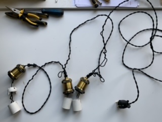

Beste klussers, ik probeer een licht snoer te maken door drie fittingen in serie te schakelen, maar er klopt iets niet. Wie kan mij op weg helpen? Of kan ik beter een parallelschakeling maken?

Dank voor de link Frank. Dat is inderdaad een heldere uitleg! Alleen zie ik nog steeds niet wat er mis is aan mijn serieschakeling (los van het feit dat parallel wellicht handiger is, maar het was juist mijn bedoeling om de lichtsterkte te verdelen over de drie lampjes)...

In serie staat er 80 volt op per lampje, kan zijn dat dit niet voldoende is?

Wat is er precies mis dan? Dat beschrijf je niet en is ook niet op de foto te zien.
Tom345
Ik zie een snoer zonder dubbele isolatie en fittingen zonder fatsoenlijke trekontlasting. Als je leven je lief is, dan kun je beter stoppen met dit project.
Wil je zelf een lichtsnoer in elkaar knutselen, gebruik dan 12V-lampen met een trafo.

Dank voor je wijze raad. De fittingen hebben wel trekontlasting, maar verder zijn ze behoorlijk slecht ontworpen en zijn de draden er moeilijk in te krijgen. Dat lijkt me een groter risico dan een snoer zonder dubbele isolatie...

Welke lampen gebruik je, en wat is de spanning die deze lampen nodig hebben?

Het gaat om standaard 220V lampen

Dan moeten de lampen parallel aangesloten worden.

Als je voor 230 V lampen wilt gaan, kijk dan eens naar prikkabel. Met de bijbehorende fittingen, stekkers en eindstukken kun je op een veilige manier een lichtsnoer in elkaar zetten. Wil je zwak licht voor sierverlichting, dan kun je daar 15 W gloeilampen of 3 W filement-ledlampen indraaien.
Voor 12 V kun je kijken naar G4 halogeen- of ledlampen. Er zijn een hoop verschillende G4-fittingen leverbaar en er is zeker iets bij wat je kunt verwerken in een lichtsnoer. Ook die G4 lampen moet in parallel schakelen.
