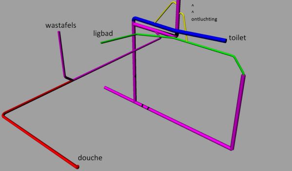

Beste klusgoeroes,
Voor mijn nieuwbouwhuis ga ik de standaard riolering in de badkamer veranderen/aanpassen naar onze behoeften.
In de afbeelding zie je de standaardsituatie in magenta. Het ligbad wil ik afvoeren op de staande leiding rechts, welke niet op het beluchtingskanaal zit aangesloten. Het toilet sluit ik via een liggende leiding aan op de valpijp waar de oorspronkelijke toiletaansluiting direct aan de bovenkant zit. De douche sluit ik aan op een verzamelleiding voor de oorspronkelijke wastafels. De afschotten maak ik me niet druk over, dat moet wel lukken. Wat ik me meer afvraag is of ik secundaire ontspanningsleidingen moet aansluiten op de liggende toiletafvoer en het kanaal voor de badafvoer. En als dit moet, waar moeten die dan komen? Ik heb mijn suggestie in geel aangegeven.
Alvast bedankt voor de reacties!
Lennert
