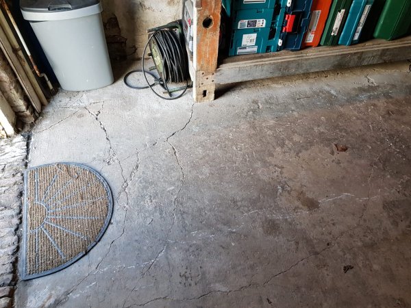

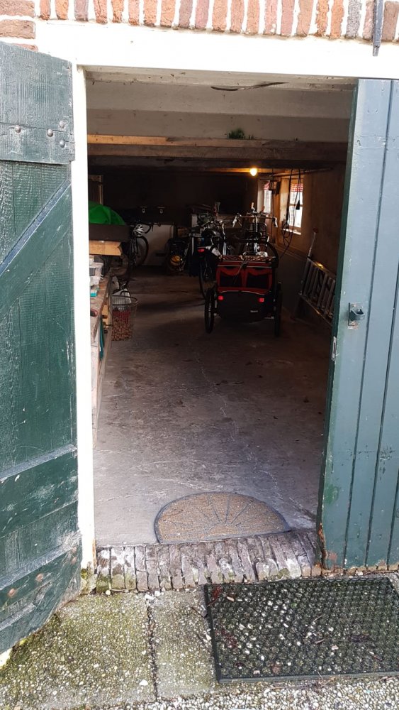

In mijn eenvoudige stenen schuur is het plafond net iets te laag, ongeveer 10 cm. Ik stoot mijn hoofd tegen de balken. Nu zou ik het plafond kunnen verhogen door een balk op de bestaande balk te monteren en dan de onderste weg te zagen. Dit is echter veel werk en het wordt er volgens mij niet mooier/steviger op.

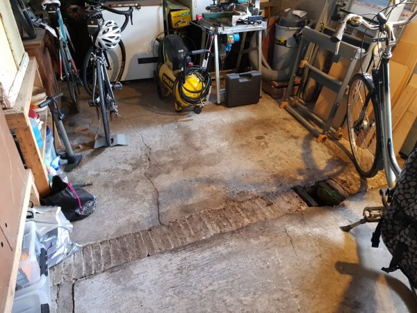

De vloer is momenteel ook erg lelijk, er zitten scheuren en gaten in. Nu was mij idee de huidige vloer eruit te halen met een sloophamer, het iets uitgraven en dan een nieuwe vloer te laten storten. Er hoeft geen auto op te staan, dus gewapend lijkt mij niet nodig.

Er zit een schuin dak op? Plaats eens een foto van de zolder, zodat de spanten en balken goed zichtbaar zijn.
Vloer onder maaiveld niveau kan wel maar dit geeft bijna altijd vochtproblemen. Uitvoerig en details bepalen alles.
Dak verhogen is meestal eenvoudiger en goedkoper.
