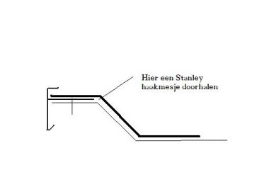

Op mijn zelfgebouwde houten schuur ligt een houten dak, zelfde latten als wanden van schuur, dwz ziet er uit als gepandekseld maar dan met messing/groef. hieroverheen onderlaag/brandrol. na een jaar niet meer dicht. singeltjes erover heen en nog een smeerseltje, geen goed resultaat.
ik denk dat door de kleine helling van het dak het water omhoog kruipt
Ik wil nu een laag underlayment erover leggen, en hier EPDM op lijmen.
De vraag is: de daktrim wat er ongeveer uit ziet als E profiel, de A- maat is dat waar je EPDM in komt te liggen??
en de B-maat is dit de dikte van je dak??
wat doe ik met de laagste kant, daar hangt het gootje onder, moet ik hier het epdm gewoon om het dak vouwen?? en geen trim aanbrengen??

Ik begrijp uit je omschrijving dat het een lessenaarsdak is.
Ik zou de heleboel er afhalen en dan daar een dakbedekking op aanbrengen.
Op die undelayment kan je prima een EPDM aanbrengen.
Er bestaat een type daktrim dat is ontworpen om boven op je dakbedekking aan te brengen.
Het type op de afbeelding is ontworpen om een dakbedekking in op op te plakken.
De tekst moet je ook even vergeten. :P
Aan de onderkant van je dak kan je de EPDM ombuigen en aan de onderkant van het dakbeschot met een lat vast te zetten.
Je moet wel even de haakse kant van het dakbeschot afschuinen of een beetje rond maken.
Deze methode kan je ook rondom de randen van je dak uitvoeren.

O.K. bedankt voor de info.
Ja Zadeldak klinkt logisch :D ,
Dit is de daktrim die ik bedoelde.
het EPDM rondvouwen en met een lat vastzetten kan natuurlijk ook.
Zal nog op zoek gaan naar de video`s, maar lukken gaat het ook zonder hoor. :wink:
