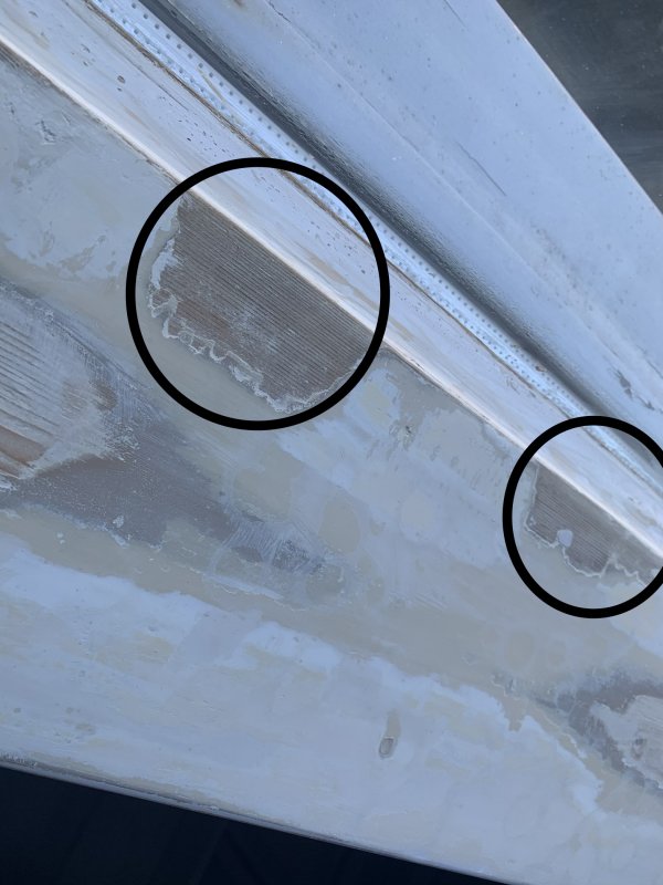

Ik ben bezig de kozijnen binnen te schuren en ga opnieuw in de verf zetten.
Ik ben klaar met schuren vd kozijnen, althans dat denk ik. Het is glad geschuurd met tot korrel 600.
Er zijn nu wat plekken waar ik twijfel om te plamuren of alles weg te schuren tot op kaal hout. Deze plekken zijn ontstaan nadat ik het heb weg gekrabt.
Zie foto
Ik denk zelf plamuren maar graag jullie advies
Ronny
Het hangt er nogal vanaf hoe glad het is,
als er voelbaar een verschil is dan zou ik dit plamuren met lakplamuur.
Maar eerst de kale plekken gronden, daarna plamuren met lakplamuur,
dan weer vlak schuren en dan lakken.
Kees de schilder
Plamuur is de zwakke schakel in een verfsysteem. Voor houtwerk is korrel 600 wel heel erg fijn. 320 is voor aflakken prima, maar wel als er een goed dekkende voorlaklaag is aangebracht.
Een fijne korrel heeft weinig afname van de verflaag. Hierdoor ontstaat er geen zuivere overgang tussen verflaag en ondergrond. Met 150 voorschuren geeft een beter resultaat.

Bedankt voor jullie reactie.
De kozijnen zijn eerst met een grove korrel geschuurd, vervolgens 240 en daarna voor de eventuele oneffenheden licht met 600 eroverheen.
Ik ga het eerst goed ontvetten, licht gronden, dan plamuren, schuren, gronden en aflakken. En tussendoor steeds ontvetten.
Bedankt
