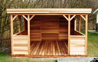

Schoren zijn schuine verstevigingen, zoals op deze foto:
Dat kan een balkje of een stalen strip zijn, maar je kan ook iets ludieks doen met een afgeschuind stuk multiplex o.i.d..
