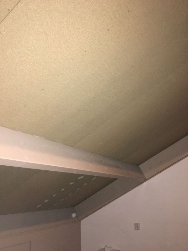

Goedemorgen,
Ik ben hier nieuw en heb meteen een klusvraag.
Op onze zolder is het schuine dak op dit moment afgewerkt met hardboard platen. De naden en schroefgaten zijn nog zichtbaar. Dit vinden wij niet echt fraai en dit willen we graag opknappen. In eerste instantie dachten we eraan om de naden en schroefgaten af te vullen en vervolgens de platen wit over te schilderen. Maar misschien is het beter om met plafondplaten of gipsplaten te werken? Wat raden jullie aan?

Die hardboard platen er uit halen en dan kijken of er voldoende constructie achter zit om gipsplaten of plafondplaten op aan te brengen.
Daarna laten stuken in het geval van gipsplaat.
Er staan heel wat instructies op internet over het aanbrengen van gipsplaat lees die ook even door voordat je begint.
Hardboard is niet echt geschikt om af te werken.

De platen zijn onder de balken gemonteerd en kunnen daar niet onder vandaan verwijderd worden helaas..

Kan je even een foto plaatsen van de situatie?
Wellicht dat we dan een beter advies kunnen geven.
Rianne87
Hopelijk maakt dit het iets duidelijker, de platen lopen achter de balk door
Dit zijn geen hardboard platen, maar geïsoleerde dakplaten.

Hier kun je gipsplaten tegenaan schroeven, naden afsmeren en naar keus afwerken. Als de naden laat verspringen tov de naden in de groene platen, is de kans op schuren klein.
Deze platen zijn prima te schilderen. De gaatjes kan je opvullen en de naden aftimmeren met een koplat.
Als je een naadloos geheel wilt, zoals gezegd dan gipsplaat en stucwerk.

Goed, weer wat geleerd! Dan zijn gipsplaten of plafondplaten denk ik toch de beste optie.
