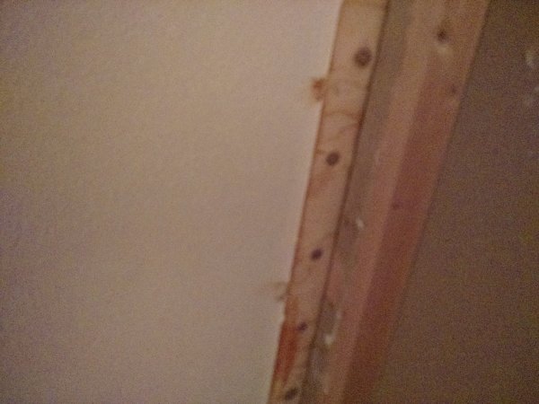

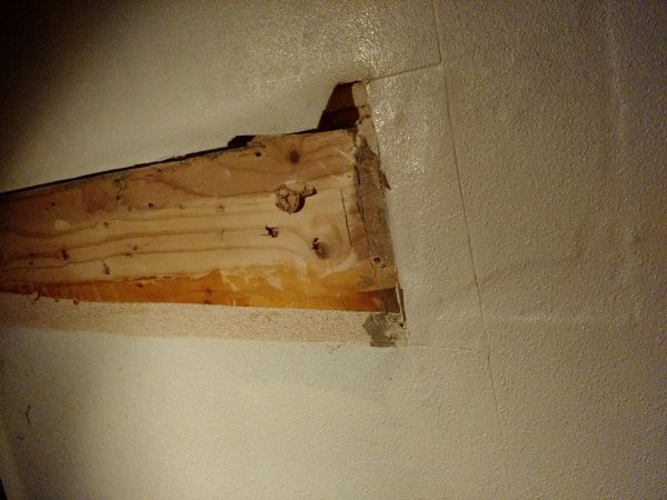

Ik heb een vraag over het afwerken van een schuine wand voor de badkamer. Deze schuine wand is het dak.
Hier zit momenteel twee lagen vinylzeil op. Hieronder zit gelijk het dakbeschot. (Laagje hout daaronder piepschuim.)
Het is de bedoeling om uiteindelijk deze wand + plafond te bekleden met kunststofwandpanelen. Alleen hoe ga ik dit aanpakken? Er zit een rechthoek in het zeil waar voorheen een douche wandje stond, deze is weg, hier komt een douchecel.
Wat is de beste manier om te zorgen dat de wand niet met vocht in contact komt straks?
Overigens is het de bedoeling dat er nog een dakraam in geplaatst gaat worden. (Dit wil ik laten doen als de badkamer verder klaar is.)

Ik zou eerst het dakraam laten plaatsen, dan kun je de afwerking in 1x goed doen.
De oude lagen in het geheel verwijderen en ondergrond goed inspecteren.
Kunststof schroten of panelen: Daar zijn veel soorten in verkrijgbaar. Zorg in ieder geval dat er geen water(damp) achter kan komen.

Zorgen dat er geen waterdamp onder kan komen is inderdaad mijn grootste zorg. Hoe pak ik dat het beste aan is juist mijn vraag. Die plastic schroten zo op het kale beschot doen lijkt mij niet zo'n goed idee?
Wgb
Inderdaad eerst het dakraam. Zodoende kan je veel beter de dampremmendelaag op de juiste manier aansluiten met de sparing van het dakraam.
Dus de bestaande situatie is pannen, dakbeschot, isolatie en vinylzeil.
Je kan de isolatie aanvullen als deze heel is, damprem, raggels en afwerking. Damprem is ontzettend belangrijk dat moet hier met zoeken te vinden zijn.
Onderdak zal je ook tegenkomen. Eigenlijk zou je daarmee moeten beginnen.
