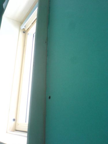

Wat is vervolgens een tip om de randen rondom het nieuwe Vel*x dakraam netjes te dichten. Met Stuc smeer je hier, in mijn beleving, gemakkelijk tegenaan. Het lijkt me dat dit met ‘gewone’ latex minder mooi is. Is het bijv. raadzaam om ook hiervoor een gaasje te gebruiken? Die tegen de rand van de gipsplaat en het dakraam plakken, om vervolgens daaroverheen te verven?

Plaats anders een foto van de aansluiting van je dakraam. Het gaas is niet bedoeld om over verschillende materialen heen te plakken!

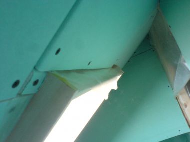

Bijgevoegd trouwens twee foto's van het dakraam. Mijn huidige telefoon is terug naar de fabriek, dus helaas heb ik foto's met een oudje moeten maken. Ik had verder geen foto camera bij de hand.
Het plastic folie wat zichtbaar is, is de dampwerende folie van de isolatie.
Vanaf de zijkant
Vanaf de schuin bovenkant (de achterste muur is overigens een rechte muur. De houten balk daarnaast is het verlengde van het deurkozijn, die daaronder komt te zitten.)

Plaats rond het raam een stucstop.
Tussen de afwerking van het raam en de stucstop een klein kit randje.

Volgens mij heb je een beetje erg zuinig gedaan met schroeven. Zeker als er stuc tegenaankomt! Je moet elke 15 tot 20cm een schroef hebben, op een regelwerk van 30cm.
