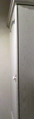

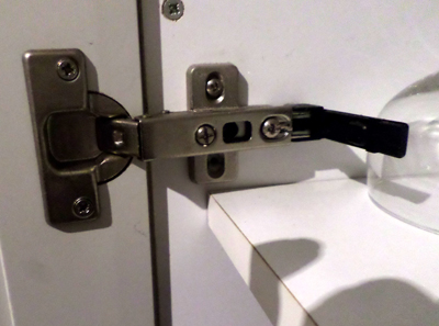

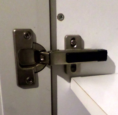

Een van mijn deurkasten van de keuken hangt scheef. Boven is de opening groter als beneden. Zie foto. Heb aan diverse schroefjes van de scharniertjes gedraaid maar helaas...
wie heeft voor mij de gouden tip
Als de deur krom is getrokken, dan krijg je deze met stellen aan de scharnierzijde helaas niet recht.
Maar zorg dat de ontbrekende schroef weer geplaatst wordt. Hierdoor kan het scharnier zijn werk weer doen.
Daarnaast staan deuren vaak te strak op de kast, waardoor deze aan de andere kant gaat wijken: Probeer de hangzijde (links) zo af te stellen (met de achterste schroef zowel boven als onder) dat de deur net niet de kast raakt (1-2 mm). Met de voorste schroef zet je vervolgens de deur recht.
Tot slot kun je kijken of je boven met de achterste schroef nog iets kunt corrigeren om de ruimte aan de sluitzijde te verminderen.
