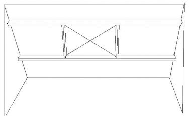

Goedemiddag kenners,
Situatie is als volgt:
Gordingenkap met gordingen van 175x70mm. Voorzien van een dakraam welke geraveeld is. Dakbeschot is 18mm underlayment, tengel, panlat, dakpan. Geen isolatie.
Nu wil ik van de binnenzijde gaan isoleren. De gipsplaten wil ik op de gordingen schroeven, zodat ze niet meer in het zicht zijn. Uiteraard met een panlat constructie erachter.
Ik kan aan isolatieplaten komen van 120mm dik. Hoe kan ik zie het beste vastzetten, middels schroeven in het dakbeschot? Of een extra panlatconstructie waar ik ze achter klem?
En waar kan ik het beste de dampdichte folie plaatsen, tussen de panlatten en de gipsplaat of tussen de panlatten en de isolatie?
Bvd!
Doe dat maar met een rachelconstructie ;)
Isolatie gewoon achter de rachels. Strak tussen de gordingen en evt. een extra latje om het op z'n plek te houden.
Denk je aan de dampdichte folie aan de binnenkant?
Droid
Ik maak een rachelconstructie van panlatten ;)
Ik denk zeker aan de folie, daar had ik ook een vraag over in mn startpost.
Cyruse
Constructief gezien maakt het niet uit. Het is het makkelijkst om tussen het rachelwerk en de gipsplaat te doen. Dus over het rachelwerk heen de folie te spannen en deze bijv. vast te tackeren. Vergeet naden niet af te plakken.
De gipsplaatschroeven gaan er dan wel doorheen maar doordat ze gelijk in het rachelwerk schroeven zit de folie er klemvast tussen.

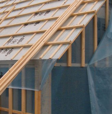

Nee. De term tengel wordt dubbel gebruikt voor het latje onder een panlat of als een andere naam voor een rachel. De tengel onder een panlat is nog kleiner dan een panlat.
Een rachel is vaak 22x50
Een tengel 11x25
Een panlat 22x32
Er zijn geen eisen voor deze houtafmetingen. Dus wat je gebruikt moet je zelf weten. Ik vertel alleen maar hoe het vaak gebeurd.
Op deze foto zie je ze alle drie mooi naast elkaar:
