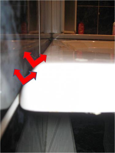

Ik zit met het volgende probleem: ik wil in een bestaande, betegelde douche de douchebak vervangen.
Na lang zoeken hetzelfde merk gevonden (Sphinx Mycene). Nu blijkt dat de nieuwe bak rondom schuin afloopt waardoor er een kier ontstaat.
Hoe kan ik dat het beste opvullen?

Bedoel je de kier, tussen douchebak en wandtegels, of iets anders?
Plaats anders even een foto van de kier.
Dan is het misschien wat makkelijker antwoord geven. :wink:

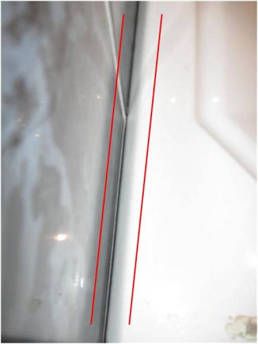

Hoi Peter,
Het betreft dus de kier tussen de rand van het bad en de muur, dat is zo ongeveer 1,5 x 2 cm en blijft het water in staan.
Hopelijk is het nu wat duidelijker met de foto's.
Je kunt evt ook een gleuf frezen in je tegels zodat de bak er wat meer in valt en daar na kitten.
Zit die schuine rand, aan alle kanten?
Vaak zitten die alleen aan 2 zijkanten, de andere 2 zijn dan recht en komen tegen de muur.
