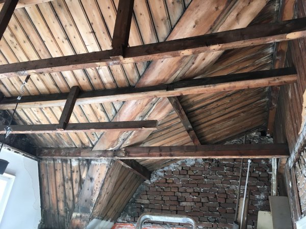

Hallo, Ik heb de volgende vraag: Hoe kan ik het dakbeschot het beste wegwerken? Ik heb nu de volgende dakopbouw van binnen naar buiten: dakbeschot, 5cm isolatie, dampdichte folie, regels en pannen. Vanwege dampdichte folie aan de buitenzijde moet het dak naar binnen toe kunnen ademen zodat vocht niet ophoopt in het dakpakket.
--Kan ik zonder problemen een pakket glaswol met regels en gipsplaten (zonder dampdichte folie) direct tegen het oude dakbeschot aan schroeven. Of gaat hierdoor al damp ophopen in het dak pakket.
-- Een ander idee is om regels tegen het dakbeschot aan te zetten en daar tegen dun grenen profielrabat te zetten. Ik denk dat dit estetisch goed past want het lijkt dan op de oude situatie maar dan met acceptabele planken. Nadeel is dan dat ik meer moet stoken om de ruimte warm te houden en ik weet niet of de tussenruimte/spouw tussen grenen en dakbescot schadelijk is met oog op vochtophoping.
Ik hoor het graag als jullie ervaring hebben met een vergelijkbare situatie en de ellende van de dampdichte laag aan de buitenzijde.

Indien er buiten geen dampremmende laag aanwezig was, dan kon je isoleren met een dampremmende laag aan de warme zijde van de isolatie. Indien je deze niet toepast ligt het dauwpunt in de isolatie en krijg je schimmel en houtrot.
Indien je de laag aan de binnenzijde niet dampdichter krijgt dan aan de buitenzijde, zal je klimaatfolie nodig hebben.
Niks aan de hand. Met klimaat folie wordt er iets minder vocht verzameld dan een standaard PE folie van 0,2 mm dik.
Let op dit soort zaken kan je alleen simuleren met materiaal lagen en de specificaties daarvan. Slordigheden enz. daar is niets mee te doen.
Het dak is aan de binnenkant zeker niet eenvoudig en zal niet eenvoudig zijn om daar een dampremmer te plaatsen.
Maar merk op, een dampremmer aan de warme zijde moet altijd voor meer dan 100% worden aangebracht.
De conditie van de dampremmer aan de koude zijde werkt in het voordeel er kan meer vocht uit de constructie dampen.
Een warmtestroom gaat altijd van warm naar koud. Dus 95% van de tijd van binnen naar buiten. Andersom van buiten naar binnen alleen die uren dat de temperatuur binnen lager is als die van buiten.

Wgb: Het dak is zeker niet eenvoudig nee. Maar de foto is al wel een paar weken oud en inmiddels heb ik alle niet dragende balken er uit gesloopt dus de situatie is iets verbeterd. Toch wordt de kilkeper zeker een uitdaging!

Ik wil nu toch nog graag vervolgvragen stellen:
--In het dakbeschot zitten veel kieren en gaten van talloze oude spijkers, schroeven, tweede wereldoorlog, etc. Is het raadzaam om al de kieren die ik kan vinden te dichten?
-- Een grote isolatie boer schreef schreef dat ik het beste niks tegen het dakbeschot (binnenzijde) kan maken. Zijn reactie was dat elk extra pakket hoe dan ook een hoog risico op houtrot als gevolg van condensvorming opleverd. Dit is echter lastig voor ons want dit is namelijk onze groote slaapkamer. (Tot een maand geleden zat er nog gips en behang direct tegen het dakbeschot aan getimmert). Ik hoop eigenlijk dat de voorgestelde opbouw die ik op het oog heb al een verbetering is ten opzichte van oude situatie met alleen gips. Mijn vraag is nu eigenlijk of deze veronderstelling klopt?

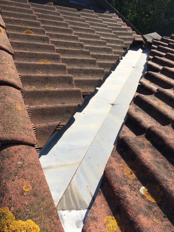

Goed dat je het zegt. De kilkepers. Hoe zijn deze uitgevoerd. Zijn deze van zink. Ligt het zink direct op de planken die te zien zijn op de foto of is de isolatie door de kilgoot doorgezet.
Deze goot is nu van zink. Voor het grootste deel kan ik niet zien wat er tussen goot en houten planken zit maar vanwege de diepte van de goot denk ik dat isolatie niet doorloopt onder goot. Je zal het niet geloven maar het onderste deel is van beton..... Dit kan ik zien vanwege een doorgerotte plank onder in de hoek. Hier gaat het gelukkig om een oude lekkage die ondertussen waarschijnlijk is verholpen met een nieuwe loodslab bij de nok. (Dit ben ik nu aan het monitoren en hoop op zware regen aankomende dagen).
Ik ben nog wel erg benieuwd wat U vind van vorige vraag. En dan met name of het plan om de klimaatfolie constructie toe te passen niet per definitie beter is als de oude situatie met alleen gips? De isolatie verhelpt dan ook deels een mogelijke koudebrug bij de kil?
Probeer eens uit te vinden hoe de kilgoot is geplaatst, wat zit er onder.

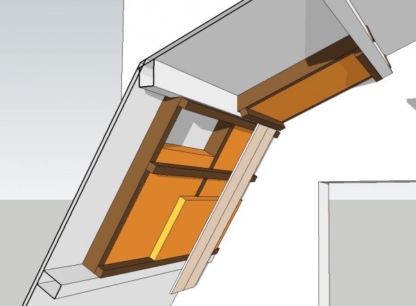

Goedemorgen,
Ik heb nog een vraag: Ik wil nu tegen binnenkant van dakbeschot 89x38 balken plaatsen. En daar tussen 90mm (iso....) isolatie. Daar tegen aan wil ik 44x44 regels plaatsen met daar tussen 45mm (isov....) isolatie. En daar tegen mijn klimaatfolie.
Die (2e schil) van 45 denk ik nodig te hebben om lastige knikpunten in de dakvorm op te lossen. En ik denk daarmee te zorgen dat er geen holtes ontstaan tussen dakbeschot en isolatie.
Is dit een methode die jullie kunnen aanraden of hebben jullie een betere methode?
