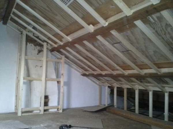

Beste,
Vraag me niet waarom maar ik besef me nu dat ik dat ik de binnenkant van ons zolderdak verkeerd heb getimmerd:
- ik heb latten gebruikt van 22x48 die enkel boven en onder aan de draagbalken vastzitten
- tussen de draagbalken zit circa 1,5m, tevens de lengte van de latten
- in het midden zitten deze latten in de breedte aan elkaar
- hoh is 600mm(breedte gipsplaat)
- gipsplaat is 600mm breed, 12.5 dik
- de gipsplaat zit naast in de hoogte, ook in het midden van de plaat(op 75cm) in de breedte op de latten geschroefd(om de 20mm)
- de platen moeten geschilderd worden
- de boven en onderkant van de platen worden met een kantlijstje afgewerkt om de kieren te verbergen( het huis is 90 jaar oud en de draagbalken zijn in de loop van de tijd gaan hangen)
Mijn vraag:
Kan ik dit beter opnieuw doen? Dus het lattenwerk en gipsvervangen? Ik ben bang dat het na een tijd door gaat hangen. De zolder moet een werkkamer of slaapkamer worden.
Bedankt voor jullie advies!
Dit zal idd in de loop van tijd gaan doorhangen, zwaardere regeltjes toepassen en dan ook hoh 30 werken ipv 60. Denk ook aan de dampdichte laag aan de binnenkant en de dampopen laag aan de buitenkant
zou dit dan de beste manier zijn om het opnieuw te doen?
Zou dit om het opnieuw te doen, jullie ongeveer 500 euro waard zijn?(los van ons eigen gemak), stel dat we het over vier jaar verkopen.
Dan had ik er niks meer aangedaan voor t oog ziet het er dan wel netjes en afgewerkt uit ook als t zou gaan doorhangen
Tot er een verborgen gebrek geconstateerd wordt, dan gaat het geld kosten.
Als dat over een aantal jaren is zal het doorbuigen zichtbaar zijn, over een jaar niet.
Ik houd niet zo van dat soort oplossingen waardoor kopers in problemen kunnen komen.
