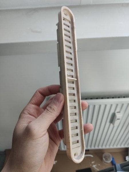

Allen,

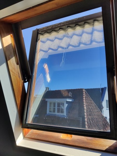

Ik heb hulp nodig bij het volgende. Ik wil mijn kozijn een likje verf gegeven, alleen zie ik dat er een ingebouwde schuifrooster aanwezig is. Nu heb ik het eruit gehaald en zoals je ziet al erg verouderd. Online kan ik voor geen mogelijkheid dezelfde vinden, heb online al gegoogled naar schuifroosters(die je er op kan schroeven), alleen die zijn denk ik iets te dik, waardoor je het raam niet meer naar buiten kan schuiven mocht ik deze plaatsen.
Weten jullie misschien hoe ik dit probleem kan oplossen?
24 uur in een emmer met een sopje laten weken. Daarna met een zachte borstel schoonborstelen. Daarna heb je weer een fris rooster.
