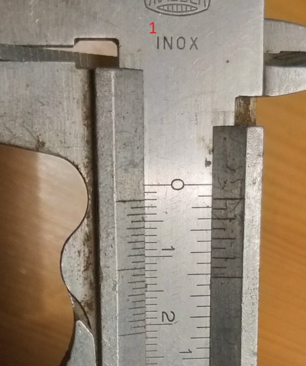

Ik moet spijkers van een tacker opmeten zodat ik weet welke ik moet bestellen, ik heb geen typenummer oid.
Nu staat me er iets van bij dat je met een schuifmaat de afmeting op een mm nauwkeurig kan meten alleen weet ik niet meer hoe. Ergens via de achterkant van de schuifmaat dacht ik.
Is er iemand die me dit duidelijk kan maken?

De nonius is de onderste schaal.
Die heeft drie soorten streepjes:
- lang: hele / 0,5 milimeters
- middel: 0,1 millimeters
- kort: 0,05 mm
1e afbeelding:
- Het linker streepje op de nonius staat iets voorbij 1 mm
- Van de streepjes op de nonius staat maar één streepje exact tegenover een streepje op de bovenste schaal
in dit geval is dat het tweede streepje middel
De afmeting is hier 1,2 mm

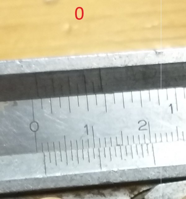

2e afbeelding:
- Het linker streepje op de nonius staat iets voorbij 2 mm
in dit geval is dat het eerste streepje middel
De afmeting is hier 2,1 mm

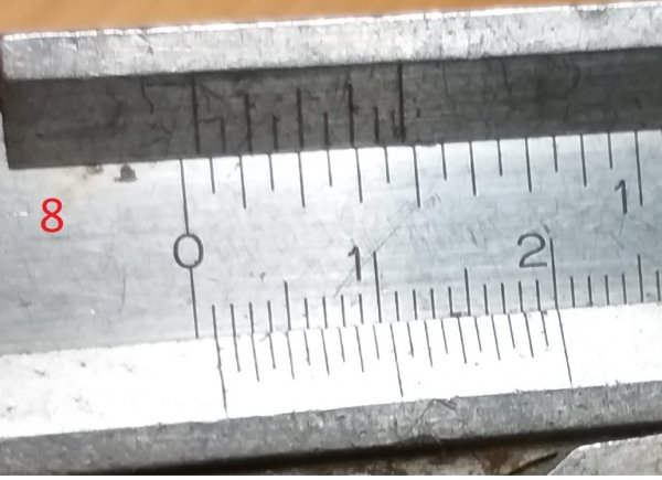

3e afbeelding:
- Het linker streepje op de nonius staat exact tegenover 1 mm
- Van de streepjes op de nonius staat maar twee streepjes exact tegenover een streepje op de bovenste schaal
het eerste streepje lang en het tweede streepje lang
De afmeting is hier 1,0 mm

Die van jou kloppen Kees. Vooral de 1e foto is duidelijk geen 1.5.

Op de eerste foto kan het onmogelijk 1,5 mm zijn, de streep zou dan in het midden tussen het tweede en derde streepje moeten staan.
