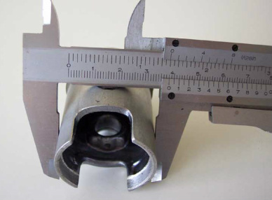

Schuifmaat aflezen.
Ik ging de mist in doordat ik dacht dat er 2 noniuns-verdelingen naast elkaar stonden. Echter het is er 1, met een onderverdeling in kwarten.
Met deze maten
0 = 1,2 mm
1 = 2,1 mm
8 = 1,0 mm
kon ik de spijkers bestellen, de andere maten kwamen niet goed overeen.
Voor mij is het klaar, iedereen bedankt.
Wat ik bedoel is Kees dat de nonius er over het algemeen uitziet zoals op mijn afbeelding. Ik werk in het metaal en nooit met digitaal en heb er al heel wat gezien. Maar deze echt niet.
Voor mij was de getoonde schuifmaat heel normaal: ik kende niet anders dan zoals afgebeeld.
Als je nu googelt met schuifmaat zie je inderdaad de modernere versie met cijfers erbij. Dat is makkelijker, maar het principe blijft natuurlijk exact gelijk.
Die van tiho is wat mat makkelijker nauwkeurig af te lezen om dat de 1/10 schaalverdeling langer is.
