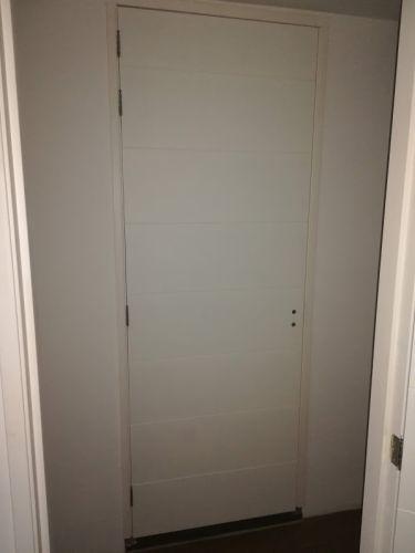

Mijn badkamerdeur is ook van underlayment, maar wel dekkend geschilderd (nu nog alleen grondverf).
Wat groeven erin gefreesd maakt het een moderne deur. Dat ze iets krom zijn past wel bij het 100jr oude huis :mrgreen:
Oh, en als schuifdeur heb ik één plaat 18mm multiplex gebruikt. Ik zou daar geen twee lagen doen.
