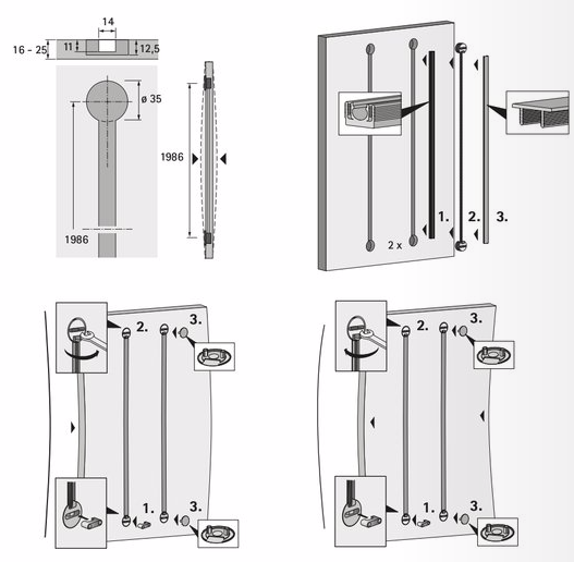

Iemand een idee hoe ik goedkoop doch goed schuifdeuren maken.
240 hoog bij 1mtr.
dacht zelf aan laminaat oud op 8mm plaatmateriaal.
maar weet het e ingelijks zelf niet of steigerhout maar dat lijkt mij zo dik voor een schuifdeur voor een kleding kast.
als binnen werk qil ik de bestaande kast gaan gebruiken
Alle ideeën zijn welkom.
bijv dank.
Inderdaad. Maak niet uit wat je doet. Al is het een likje verf, altijd aan twee zijde de zelfde aantal lagen aanbrengen. Dit om krom trekken van het materiaal te verminderen.
Zou je van steigerhout willen maken. Dan raad ik je aan om gedroogd steigerhout te halen.Laat het 24 uur (het liefst) langer acclimatiseren eer je het gaat verwerken. Genoeg ruimte tussen voorste en achterste schuifdeur houden ivm eventueel krom trekken van het hout, waardoor ze langs elkaar schaven.
Succes
Valt me net iets te binnen....
Als je er voor kiest om laminaat erop te monteren. Dan zou ik afstel beslag/trekstang achter op monteren. Bij krom trekken van je deur kan je het weer herstellen doormiddel van een stang (zie foto)
Nogmaals heel veel succes.
